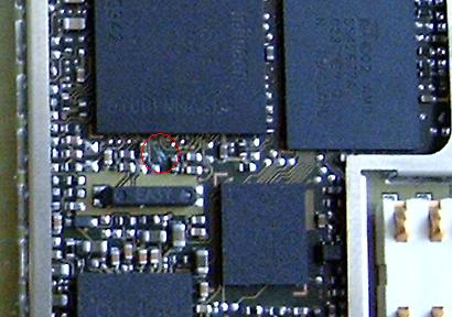

    #7 1826949
    norbi45
    Poziom 33  
    Posty: 1827
    Pomógł: 258
    Ocena: 59
    Kabel prawdopodobnie masz dobry.
    By postawić ten C60 Freią to musi być cięcie. jak to zrobić to poczukaj, bo było już o tym wielokrotnie.
    możesz sprawdzić czy ktoś już czasem nie zrobił tego cięcia. Patrz foto.
    • Jak przerobić kabel serwisowy do Siemens C60? Schemat i zakup c60.JPG (27.06 KB) Musisz być zalogowany, aby pobrać ten załącznik.
