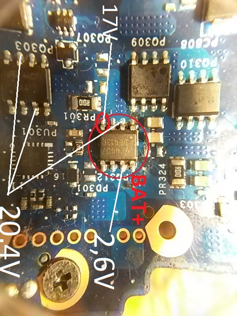

    Tłumaczę - Nie mam pojęcia o naprawach laptopów to tym więcej mi ich przynoszą. Chcąc nie chcąc krok po kroku i po trupach zdobywam doświadczenie.
    Płyta główna LA-9641P.
    - Bateria chyba do wyrzucenia - 0V.
    - Nie świeci kontrolka ładowania.
    - Mosfet 4407 miał zwarcie łącznie z G więc na każdej nóżce było 20,4V.
    - Po jego wymianie i podłączonej baterii, napięcia jak na zdjęciu. Na baterię
    +2,6V. Bateria nie robi zwarcia ale skoro ma 0V to chyba te 2,6V jest
    prawidłowe czy powinno tam pojawić się napięcie ładowania ~10,8V?
    Skoro było zwarcie na 4407 to możliwe że uwaliło baterię ciągłym
    ładowaniem? rozłożę i sprawdzę bezpieczniki.
    - Nie mogę znaleźć miejsca skąd jest sterowana bramka 4407. Powinna iść
    przez rezystor i raczej nie uszkodziła elementu sterującego ale tego nie wiem.

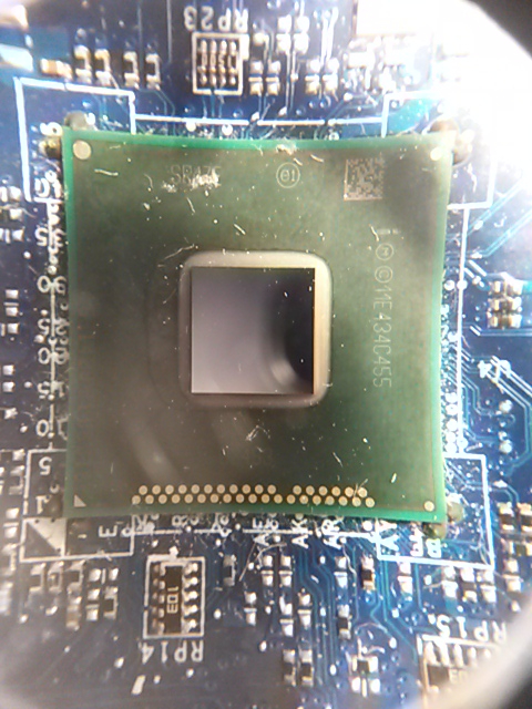

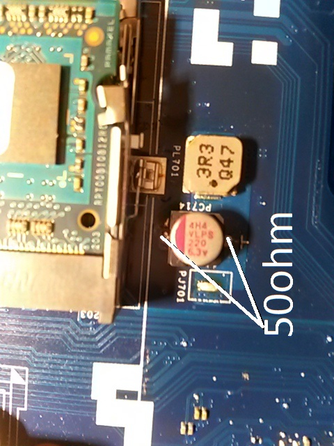

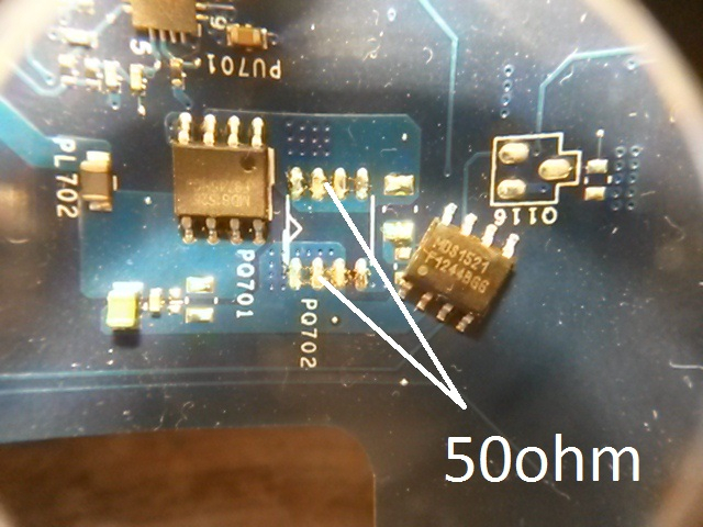

    - W paru miejscach na płycie począwszy od kondensatora pomiar wykazuje
    50ohm. Postanowiłem odlutować i sprawdzić czy nie ma zwarcia. Dotarłem
    aż pod BGA SR17E. Pod nim sprawdziłem jeszcze dwa kondensatorki, przy
    czym zauważyłem że po nagrzaniu tego miejsca rezystancja spadała nwet
    do 10ohm. Czy taki stan jest prawidłowy?
    Lenovo G510 LA-9641 - Nie uruchamia się, brak jakichkolwiek reakcji.
    Lenovo G510 LA-9641 - Nie uruchamia się, brak jakichkolwiek reakcji. Lenovo G510 LA-9641 - Nie uruchamia się, brak jakichkolwiek reakcji.
    Ponadto sprawdziłem stan SWICHON, pomiar przy KBC. Zasilanie KBC 3.3V.
    Nie wiem na których nóżkach sprawdzić rezonacje KBC, chyba pracuje na wewnętrznym.
    - Na SR17E nie ma rezonacji przy C4XA 25.000. Mierzone na x10.
    Nie posiadam karty diagnostycznej ani programatora.

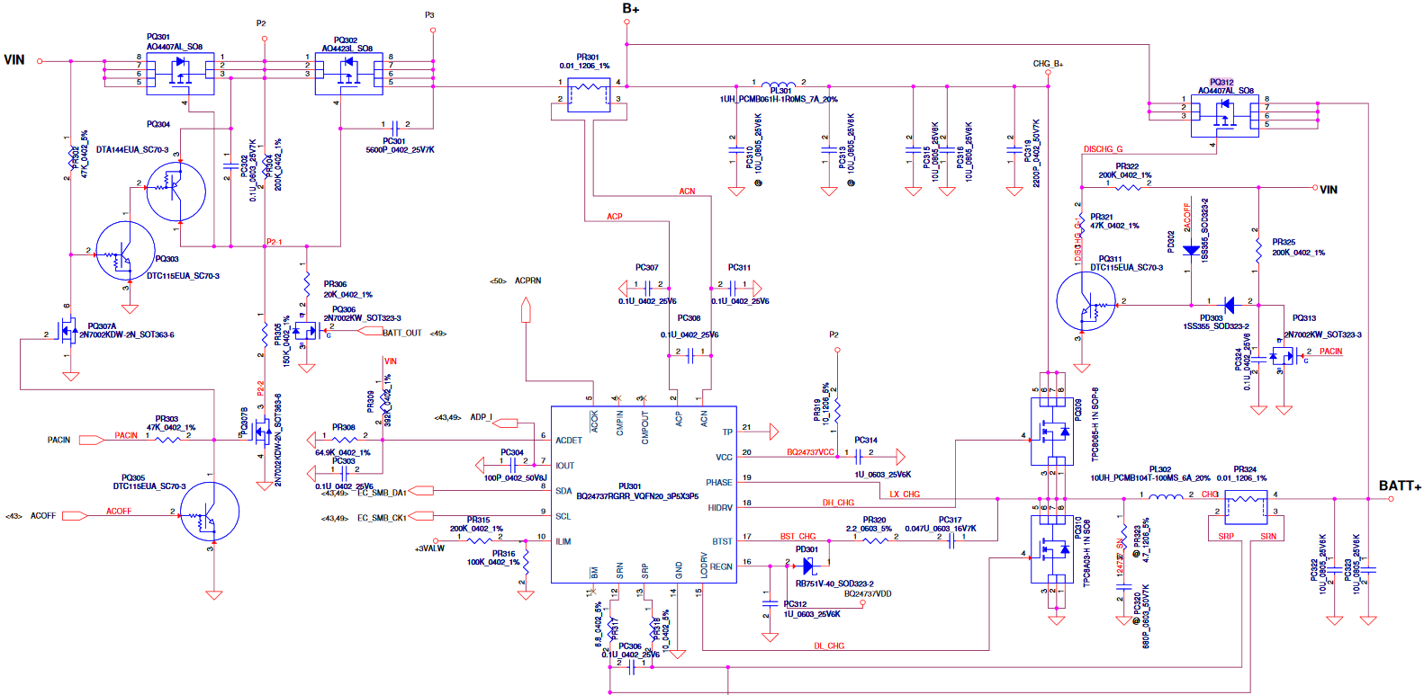

    - no to jeszcze sporo trupów przed Tobą. Albo zmień taktykę.
    Posługuj się oznaczeniami z laminatu - 4407 z pierwszego zdjęcia to PQ312, PQ301, PQ302.
    Następnie patrzymy w schemat - i już jest jaśniej.
    Zacznij od napięcia na PR301 - pomiar względem masy na dowolnej nóżce, tylko zasilacz. Jeśli niższe niż 19V - zmierz rezystancje (pomiar jak poprzednio, ale bez zasilacza).

    Przy sprawnej płycie powinno być napięcie ładowania ale te 2.6V też może być w tej chwili możliwe (właściwe) ze względu na uszkodzenie innych elementów na płycie. Bateria nie ładowana przez chargera PU301 i blokowana przez linie SDA , SCL.
    Zacznij po kolei.
    Tranzystory 4407 na głównej linii masz przynajmniej dwa więc posługuj się oznaczeniami elementów na płycie n.p. PQ312.
    Rozumiem, że wymieniany był właśnie on.
    Podaj rewizję płyty.
    Sprawdź tranzystory PQ309, PQ310.
    Podaj napięcia na wszystkich pinach PU301.
    Rezystancja na PC714 (to samo na PQ702) jest dobra.
    Czy masz schemat?.
    Jeśli jest to rewizja 2.0 to podaj czy masz napięcia +3V (przetwornica PU401- zwora PJ401) i +5V (przetwornica PU402 - zwora PJ402).
    PR301 zmierzony, po obu stronach 20,4V. Jeśli dobrze rozumiem jest to rezystor pomiarowy ładowania.

    To rezystor pomiarowy poboru prądu z zasilacza.
    Główna gałąź jest ok. Jaki prąd pobiera płyta?
    No to dalej - na zasilaczu w S5 powinno być: +5VALW i +3VALW.
    Sprawdź napięcia na PL402 i PL404 oraz +3VLP (n.5 PU401).
    1.0
    Bez odlutowania PQ310 OK. PQ309 0.240mV i wykazuje dość długo jak by równolegle ładowanie kondensatora. Sprawdzę jeszcze po odlutowaniu.
    1. 20,4V pomiar prądu z zasilacza.
    2. 20,4V pomiar prądu z zasilacza.
    5. 0V z baterią i bez.
    6. 2,6V ACDEC
    7. 0V IOUT
    8. 3,3V SDA
    9. SCL chwilowo nie zmierzyłem, niedogodność, blisko inne piny...itp.
    10. 1,06V ILIM (dzielnik z +3,4VALW).
    12, 13. 2,6V chyba pomiar prądu baterii. Wynik z baterią i bez taki sam.
    15. 0V LODRV Z baterią i bez.
    16. 6,09V REGN Z bat. i bez.
    17 5,93V BTST Z bat i bez.
    18 2,6V HIDRV Z bat. 2,4V
    19 2,5V PHASE Z bat. 2,3V
    20. 20,4V VCC

    Z pomiarów wygląda jakby górny klucz pracował a dolny nie /a może górny ma jakieś przywarcie/ bo w zasadzie napięcia pozostałe /poza sterującymi kluczami-impulsy/na pu301 masz poprawne.
    Sprawdziłeś pq309?.
  • #13 18158479
    sk1977
    Spec od komputerów
    Posty: 8047
    Pomógł: 1326
    Ocena: 742
    Przecież PU301 pracuje prawidłowo - na chwilę obecną nie ma sensu tego sprawdzać.
