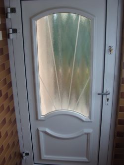

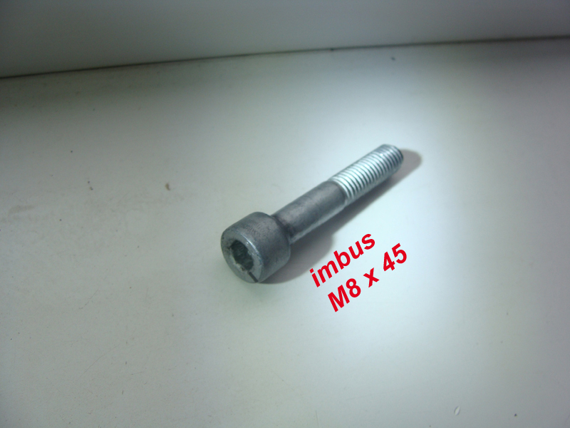

    Posiadam ciężkie aluminiowe drzwi wejściowe i od pewnego czasu trzeba co jakiś czas regulować zawiasy, aby mozna było zamknąć drzwi. Szukam nowych zawiasów pasujących do gotowych otworów mocowanych za pomocą śrub imbus M8x45. Poniżej przedstawiam stare niesprawne zawiasy obecnie zamocowane na drzwiach z przybliżonymi wymiarami.
    Wymiana zawiasów do drzwi wejściowych z aluminium. Wymiana zawiasów do drzwi wejściowych z aluminium. Wymiana zawiasów do drzwi wejściowych z aluminium. Wymiana zawiasów do drzwi wejściowych z aluminium. Wymiana zawiasów do drzwi wejściowych z aluminium.

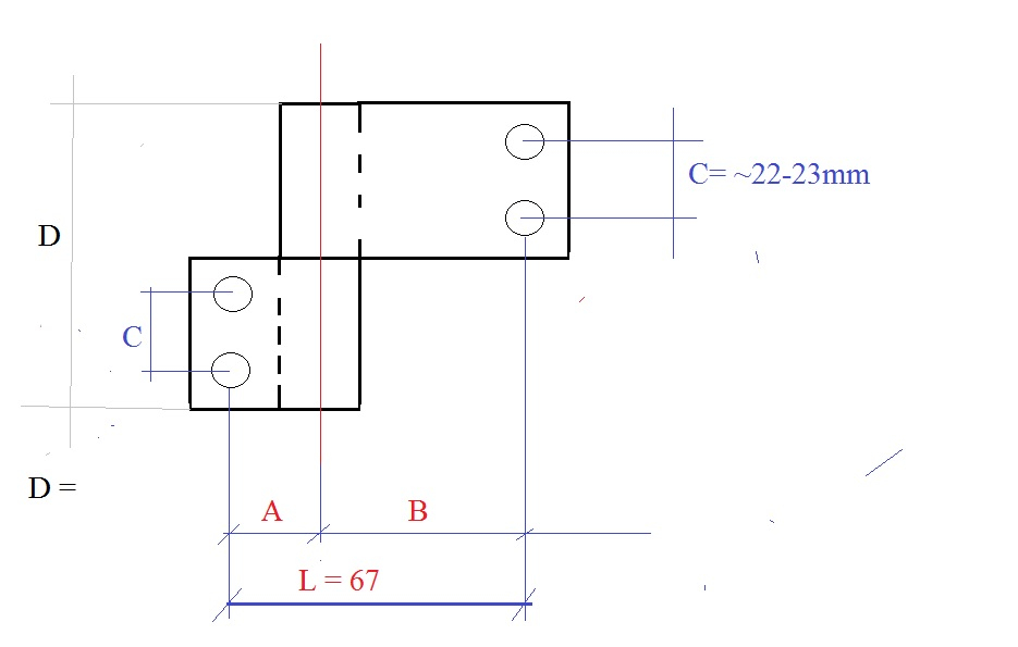

    Szkic zawiasu z wymiarami

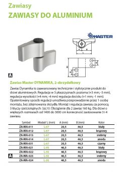

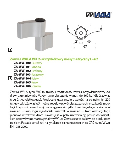

    Znalazłem zawiasy L=67 o podobnych wymiarach elementów A i B firm [url=] MASTER [/url] i WALA Teraz trzeba rozwiązać pewna zagadkę, bo nie mam tego zawiasu w reku, czy elementy A i B lub B i A można zamienie montować co widać w internecie na zdjęciach.

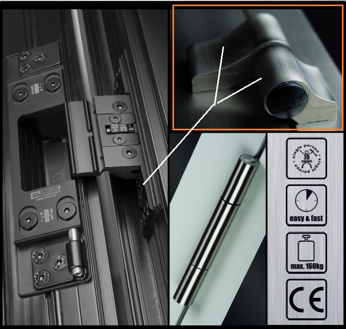

    ZAWIASY Białe L=67
    WALWA
    ZA-WW-104 (biały) L=67 ,A=21mm, B=46mm
    MASTER
    ZA-MA-011 (białe) L=67, A=20.5mm, B= 46.5mm

    Można je zamieniać, wszystko zależy jak zawiasy poskładasz - w paczce są w częściach do poskladania . Natomiast nie bardzo rozumiem dlaczego zamieściłes zdjęcie zawiasu rolkowego wrebowego.... tego zawiasu nie możesz założyć w swoich drzwiach.
    Mówisz o tym trzecim zdjęciu to masz tam zaznaczony zawias odwrotnie zaołożony lub zdjecie przedstawia drzwi otwierane lewe hmm lub prawe.

    Tak trzecie zdjęcie, przedstawia między innymi zawias rolkowy.
    Ja tego zawiasu rolkowego nie bede używał tylko ten co jest w prawym górnym rogu, czyli zawias do stolarki ALUMINIOWEJ.
