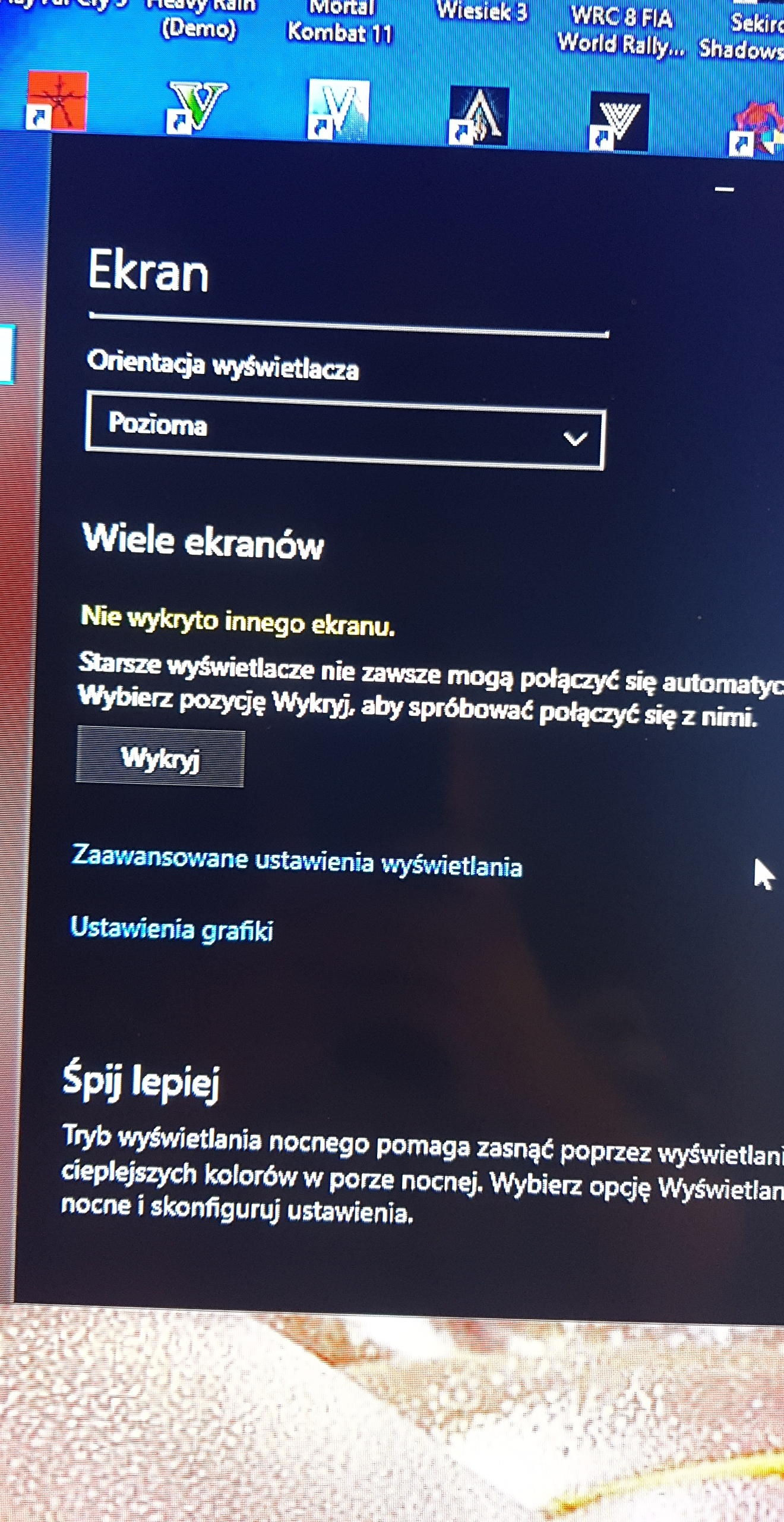

    Witam wszystkich, jestem tu nowy. Spróbuję opisać mój problem.
    Otóż rozchodzi się o obraz przesyłany z komputera na tv poprzez kabel HDMI.
    Komputer startuje normalnie, wszystko cacy, ale na ekranie jest czarne tło.
    Dodam, ze kable zmieniłem, próbowałem na innym tv i to samo. Czasami po kilku restartach zaskoczy normalnie i obraz jest. Żadnych problemów podczas grania nie zauważam, z obrazem jest wszystko ok.
    Zauważyłem też, że gdy go włączę a obrazu nie ma, przełączam pilotem "input" z HDMI1 na HDMI2 gdzie mam podłączoną konsolę, i wrócę znowu do HDMI1 i obraz się pojawia. Albo go włączę (tv) i wyłączę to też się pokaże obraz (czasami trzeba tv wyłączać i włączać z 10x). Pomóżcie, bo mi ręce opadły. Pozdrawiam

    Zmienialem wtyki. Nie zależnie od tego w jakim gnieździe jest kabel od kompa, obrazu brak. Z konsola problemu nie ma. Włączam konsole, włączam tv, obraz z konsoli od razu jest. Teraz wlasie kompa wyłączyłem. Znow nie bylo obrazu. Przeoczyłem na antenę od tv, normalnie program telewizyjny leci. Wracam do hdmi1 (komp) obraz powrocil. Trzymajcie mnie 🤔🤔

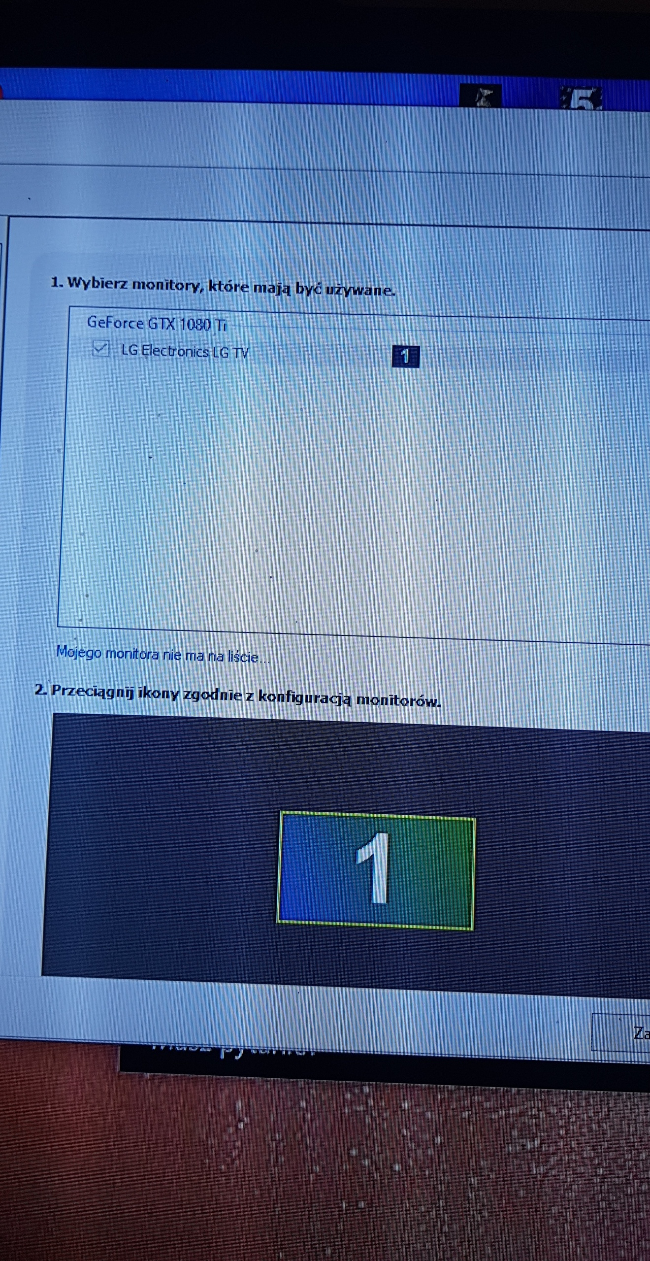

    Wlasnie wszedłem w ustawienia wielu monitorów. I mam ustawiony tylko jeden, jako podstawowy LG. I on jest "priorytetowy"
    Nic to nie pomaga:/
    Myślałem, zeby moze bios zaktualizować ...ale raczej to chyba nie ma nic wspólnego..

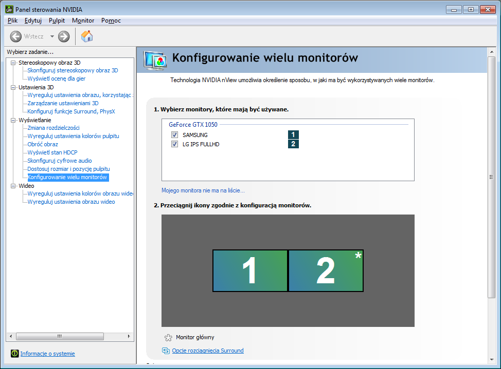

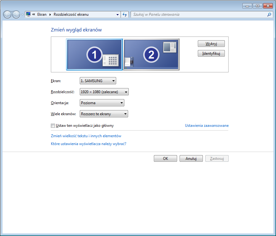

    Skonfiguruj wiele monitorów i będziesz miał obraz na TV. To moje ustawienia dla karty NVidia.
    Brak obrazu z PC na TV przez HDMI - uszkodzony kabel czy TV?

    Konsola i pc sa podłączone do tego samego tv. Mam takie opcje : Brak obrazu z PC na TV przez HDMI - uszkodzony kabel czy TV? Brak obrazu z PC na TV przez HDMI - uszkodzony kabel czy TV?

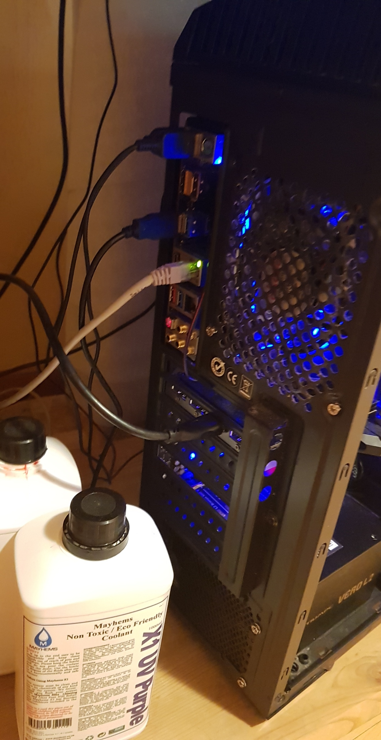

    Zamieść zdjęcie tyłu komputera i dokładny model karty graficznej, bo jakoś się nie rozumiemy. Karty graficzne nie mają wejść, mają wyjścia i jeszcze nie spotkałem takiej która by miała tylko jedne wyjście.
  • #14 18197497
    Fiftyy5050
    Poziom 6  
    Posty: 31
    Ocena: 2
    Zle to ujalem. Chodziło mi o jedno hdmi :) reszta to jakies duze wyjścia na ten gruby wtyk ;p nie wiem jak to się profesjonalnie nazywa. Karta to gtx 1080ti od kfa2. [img-0]
