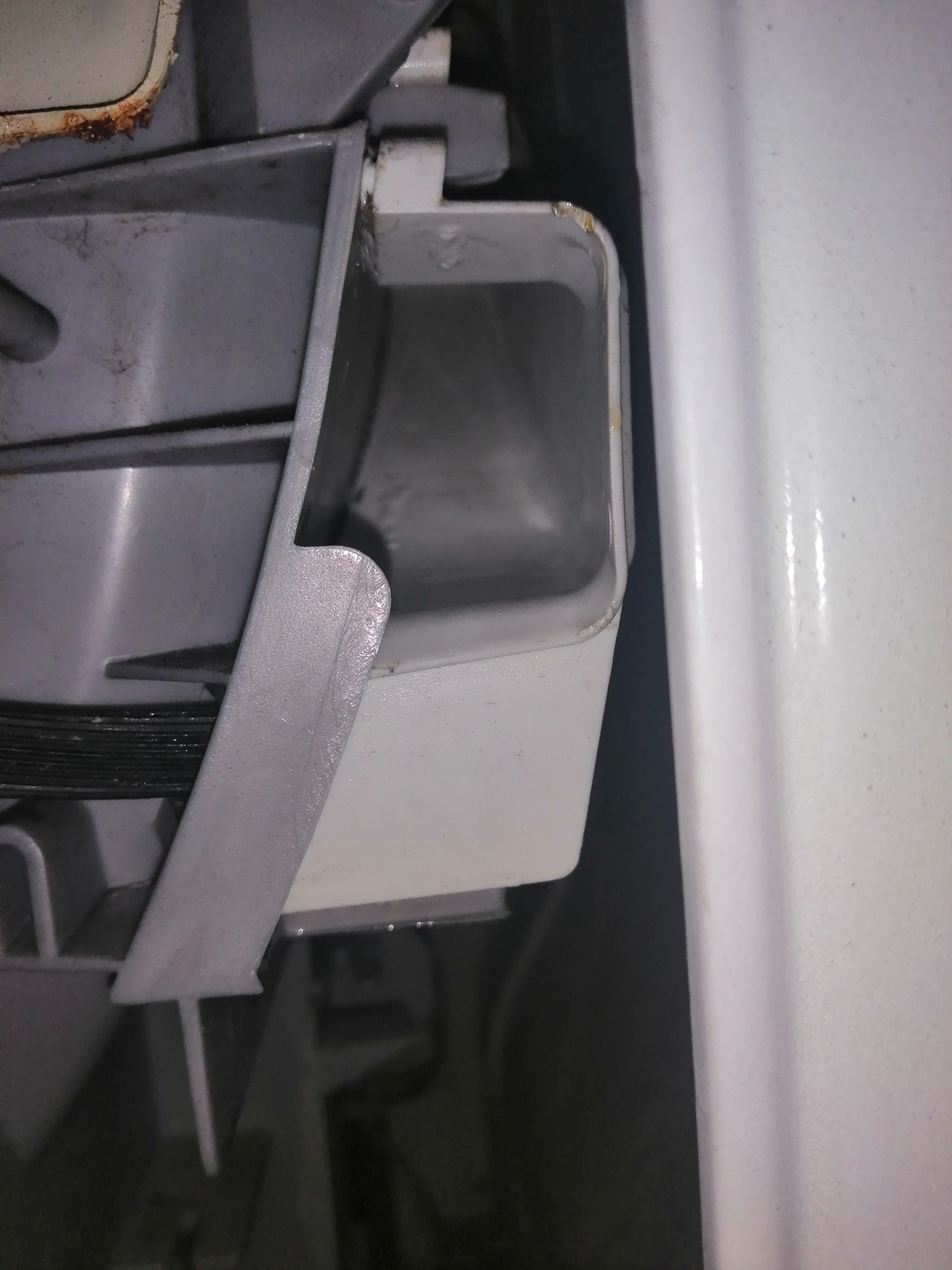

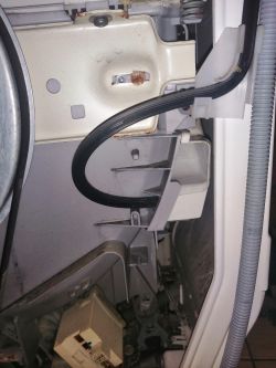

    Leci woda z tyłu za bębnem, ale tylko podczas wirowania, daję foto tego otworu wylotu wody, ktoś jakieś porady?

    Na drugim zdjęciu widać otwór wylot nie wiem co to jest do czego służy ale podczas wirowania leci tamtędy woda

    Tak dokładnie dziękuję koledze chyba to jest komora kondensacyjna tak nie wiem nie znam się, ale tamtędy leci woda podczas wirowania.

    Mam wersję PTD-1346 i taki sam problem. Cieknie z tego miejsca gdyż budowa jest podobna. Co to jest.

    Witam, to jest coś w rodzaju odpowietrzenia czy może odparowania wody (jak się mylę, to niech mnie ktoś poprawi).
    Element ten jest zakrzywiony, coś w rodzaju syfonu, jakby tam miała się gromadzić woda, potem odparować ale pod obudowę, co dla mnie byłoby złym pomysłem.
    Łączy się z górną częścią obudowy bębna, może przeciekać na uszczelce.
    Górna część tego elementu ma dwa otwory, jeden otwór jest chyba do odparowania, znajduje się na tej płaskiej górnej części obudowy bębna, jeśli przeciek jest z kołnierza, to może tam spłynąć. Drugi otwór jest w środku obudowy bębna, jeśli tamtędy woda się dostaje, to nie wiem z jakiego powodu gdyż taki był zamysł, by ten otwór tam był.
