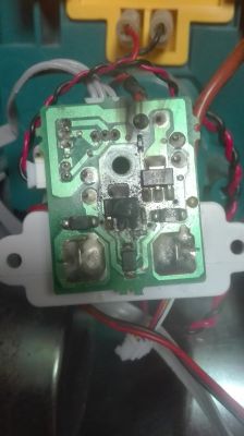

    jak w temacie podzespoły układu zasilania radia uległy spaleniu. a dokładnie najprawdopodobniej przez drut włożony w gniazdo antenowe radia aby zwiększyć zasięg odbioru-drut dotknął podzespołów zasilania na płytce drukowanej i układy scalone się popaliły. Czy jest mi ktoś w stanie pomóc. ponieważ części na stronie internetowej gdzie można zamówić całe części zamienne przekraczają one wartość radia a z tego co się orientowałem to można naprawić to za grosze niestety nie mogę rozczytać nazw układów. Czy jest ktoś w posiadaniu schematu tej płytki drukowanej i wykazu części. Z góry dziękuję za wszelką pomoc. Pozdrawiam

    Tylko i wyłącznie z czytelnego zdjecia płyty. Innej możliwości nie ma.

    Chłopie teraz nikt tego nie naprawia bo by na chleb nie miał. Chcesz coś podziałać to daj foto swojej płyty/

    Dzięki za odpowiedź. Makita dmr 102 - Podzespoły układu zasilania radia spalone

    Z dymem tylko tranzystor mógł pójść.
    Porównaj z BSP452 czy wyprowadzenia pasują do układu ścieżek:
    1 - wyjście +Vbb
    2 - GND
    3 - sterowanie
    4 - wejście +Vbb
    • BSP452.pdf (675.09 KB) Musisz być zalogowany, aby pobrać ten załącznik.

    Jak tak wylutuj spalony element, umyj płyte i daj foto z obu stron. W miare możliwości oznacz który przewód gdzie podłączony i oznacz miejsce zwarcia.
