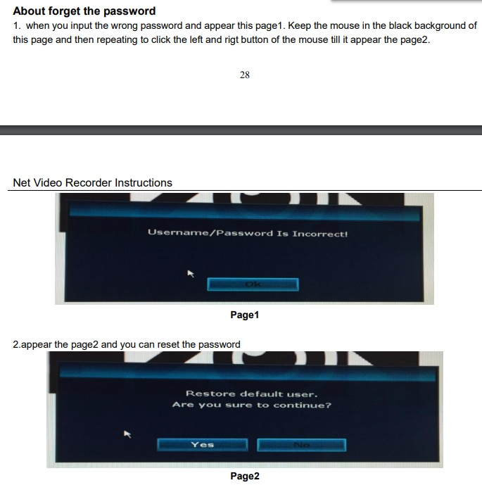

    Witam. Zwracam się z prośbą o pomoc w odblokowanie hasła rejestratora DVS IPS 2240-8W. W żaden sposób nie reaguje na stare hasło.
  • #2 18243295
    gradek83
    Posty: 9065
    Pomógł: 925
    Ocena: 2082
    Podeślij zdjęcie okna logowania.
    Jak trzy razy źle wpiszesz hasło to co się dzieje ?
    Ewentualnie sprawdź:
    login:admin
    hasło: "bez hasła"
    Ewentualnie sprawdź ten sposób.
    "About forget the password
    1. when you input the wrong password and appear this page1. Keep the mouse in the black background of
    this page and then repeating to click the left and rigt button of the mouse till it appear the page2."

    Czyli po wpisaniu kilkukrotnym złego hasła nie wyskakuje okno takie jak na obrazku "page1"?

    Czytając teraz forum zrobiłem błąd że wyciągiem baterie. Teraz mam datę 01.01.2005.
  • #6 18243850
    gradek83
    Posty: 9065
    Pomógł: 925
    Ocena: 2082
    sprawdź hasło:
    ylkiFD8457
    lub
    499650
    Wielkość liter ma znaczenie.
  • #7 18244094
    irek73d
    Posty: 4
    Dziękuję. Pomogło.
