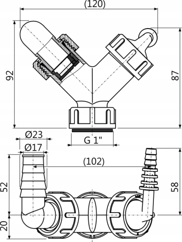

    Mam obecnie podłączoną pralkę do takiego syfonu podtynkowego:
    Gdzie kupić trójnik do syfonu podtynkowego 32mm na pralkę AMICA i zmywarkę?
    Rurka do przykręcenia króćca ma 32mm.
    Podłączyć do tego jednocześnie pralkę i zmywarkę, ale nie mogę znaleźć żadnego trójnika który by pasował i był najlepiej jak najbliżej ściany.
    Spotkał się ktoś z takim trójnikiem ?
    Poprosił by o jakieś namiary gdzie to można kupić.
    Informację o sprzęcie raczej nie mają znaczenia ale napiszę:
    Pralka AMICA AWM612D
    Zmywarka (w dostawie) AMICA DFM636ACWD

    Takie coś nazywa się przyłącze odpływowe do pralki/zmywarki.
    Takie będzie wystarczające:
    LINK ?

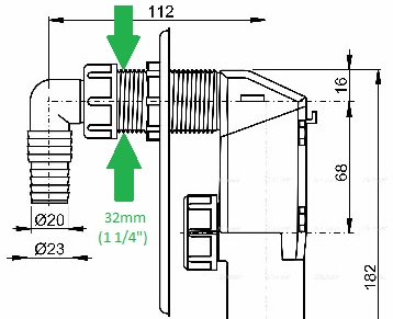

    @clubber84 Super takie coś tylko że to ma nakrętkę (1") a ja w tym syfonie mam 32mm czyli wychodzi (1 1/4"), chyba że by jakąś redukcję zastosował.

    Można nakręcić taki i taki, króćce można dokupić osobno do różnych średnic węży odpływowych (oczywiście maks. średnica węża odpływowego równa średnicy syfonu odpływowego).

    @clubber84 Nie o węże mi chodzi.
    Nie pasuje.

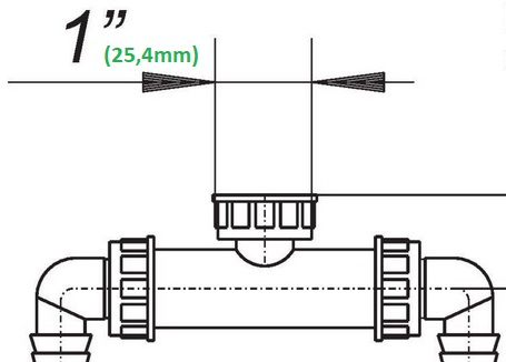

    Zastosować mufę redukcyjną... ale nie widziałem takiej z tworzywa z gwintem zewnętrznym.

    Mosiężną redukcję mufa-nypel 5/4"x1", To to z pralki i zmywarki jej nie ruszy.

    @clubber84 Wszystko spoko, ale masz gdzieś jakiś sklep w Polsce gdzie można takie (Przyłącze do pralki/zmywarki 1", podwójne) kupić ? Bo ja znajduje same u germanów.

    W Polsce jedynie takie: LINK.
    Ale to raczej będzie za daleko od ściany?
