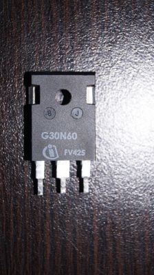

    Proszę o pomoc w zidentyfikowaniu tranzystora G30N60 i doborze odpowiedniego.Musze wymienić tranzystor G30N60 poniżej ma jeszcze opis FV425.I tu właśnie pojawia się dla mnie problem,gdyż dostępne maja w opisie np.G30N60HS lub G30N60A4.Więc moje pytanie brzmi.Czy to te same.Co oznacza FV425?Czy musi być taki sam jak oryginalny?Dodane zdjęcie jest zdjęciem poglądowym.

    To co napisane jest pod oznaczeniem tranzystora to numer serii (bez znaczenia), Możesz wymieniać. Napisz w jakim urządzeniu taki tranzystor pracuje? Bardzo często takie tranzystory nie psują się same z siebie i trzeba znaleźć przyczynę uszkodzenia.

    G30N60 to HGTG30N60A4.MOSFET.

    Skąd wiadomo że HGT, a nie np. IGW, czy IKW albo SKW czy AIKW ?
    To nie są MOSFET-y ale IGBT.

    Tranzystor ten pracował przy bieżni Buffalo. Wyskakuje błąd L5. Po sprawdzeniu i usunięciu kilku usterek między innymi takich które dawały duży opór dla silnika przyszedł czas na elektronikę sterowania silnikiem. Padło na ten tranzystor. Odlutowałem go z płyty i sprawdziłem multimetrem. Na wszystkich "nóżkach" buzer daje sygnał, więc wydaje mi się że to to będzie do wymiany.

    oto dokładne zdjęcie tego tranzystora.

    Po wlutowaniu HGTG30N60A4 urządzenie nie działa poprawnie,silnik przyspiesza a po chwili zwalnia i tak cały czas.
    Po wlutowaniu SGW30N60 urządzenie działa poprawnie.

    Problem rozwiązałem wlutowując tranzystor IGBT SGW30N60, który skutkuje poprawną pracą urządzenia.
