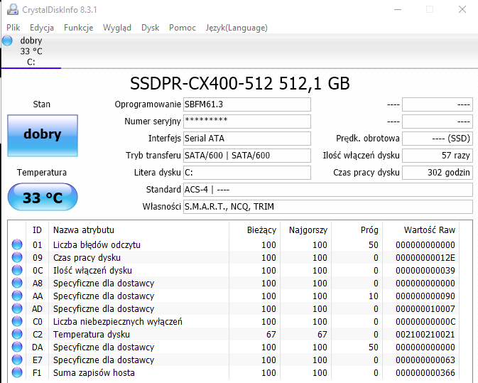

    Okej, odpaliłem naprawe, co do CDI nie wiedziałem czy mam po prostu zrobić screena czy przed tym jeszcze coś w nim zrobić, więc jak coś to prosze mnie naprowadzić 50% użycia procesora dopóki nie włącze menedżera zadań

    Dysk jest OK.
    Poobserwuj sytuację.
