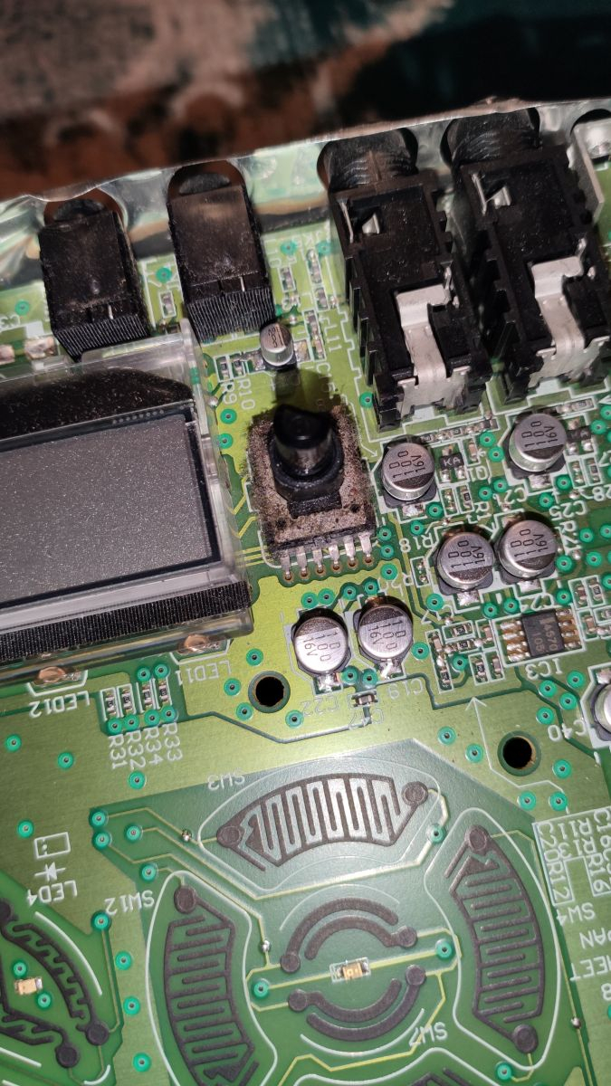

    Witajcie.
    Posiadam moduł perkusyjny Roland TD-6. Mam problem z potencjometrem - wygląda na mechanicznie uszkodzony, gdyż prawy kanał gra tylko jak docisnę potencjometr do płytki. Natomiast plastikowa część potencjometru ma spory luz względem podstawy - wygląda na uszkodzenie mechaniczne. W instrukcji serwisowej znalazłem numer części: evjy15fb6a14
    Ale na żadnym portalu nie mogę znaleźć ofert sprzedaży. Lokalne serwisy rozkładają ręce - mogą przelutować potencjometr, ale tylko jeśli ja dostarczę im nowy na podmianę.
    Gdzie mogę szukać takiego potencjometru?
    Albo, doświadczeni koledzy, czy wiecie na jaki inny mogę go zamienić? Z jakiego innego modelu (np. Yamahy) może pasować?

    Spróbowałbym go na początek wylutować, rozebrać, upewnić się że usterka jest mechaniczna i nie do naprawienia a jeśli jest do naprawienia to wyczyścić i wlutować ponownie.
    Ten potencjometr jest stereofoniczny tak jak tu:
    https://www.soundservice.gr/e-shop/en/product.php?products id=3726
    ale nie wiadomo jaka ma wartość.
    Można próbować po wylutowaniu podłączyć omomierz i ruszając ośką sprawdzać wartości oporu na odpowiednich pinach. Pinoutu nie znamy więc można zacząć od badania pierwszych trzech nóżek.

    Po numerze udało mi się ustalić tylko, że to Panasonic, ale nie mogę znaleźć tego modelu.
    Tutaj przykładowe oferty, są podobne numery potencjometrów, ale mojego brak: http://www.meditronik.com.pl/el/c3115.htm
    Znalazłem również taką dokumentację, ale również nie ma mojego modelu: http://media.digikey.com/PDF/Data%20Sheets/Panasonic%20Electronic%20Components/EVJC,EVJY.pdf
    Są tylko o podobnym oznaczeniu.

    Zdobycie oryginału będzie b.ciężko ale na szczęście ALPS produkuje 6 pinowe nisko-profilowe potencjometry do PCB o podobnych gabarytach w zakresie 1-10-20-50kΩ np S3969S Alps 503C w razie innej pinologii każdy warsztat sobie poradzi
