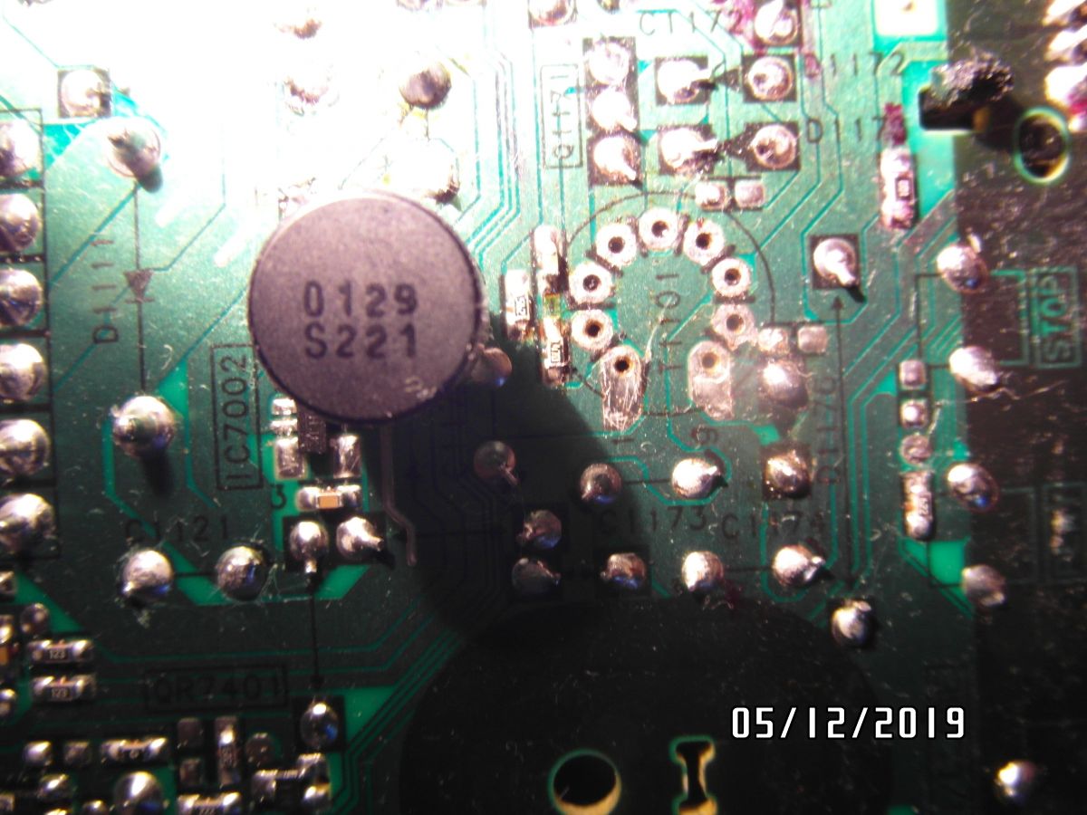

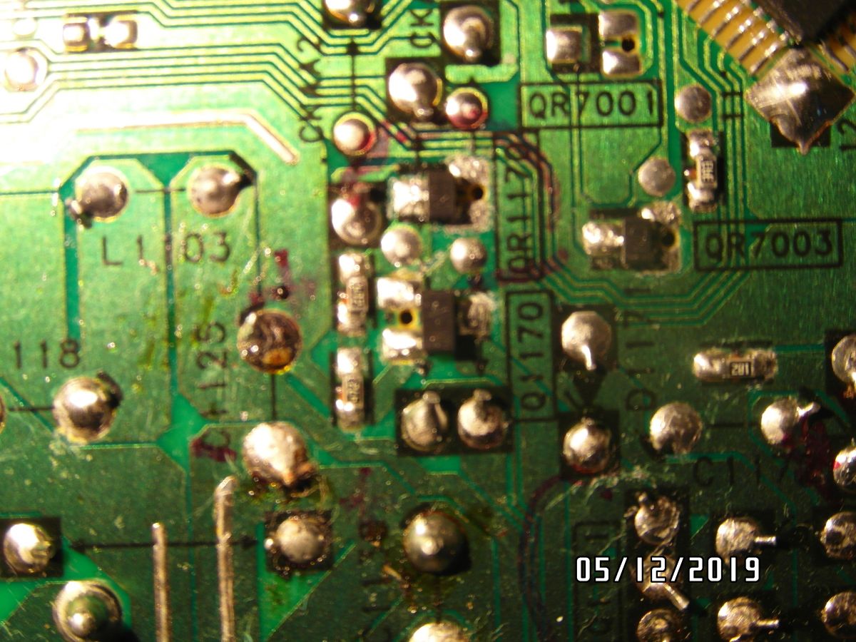

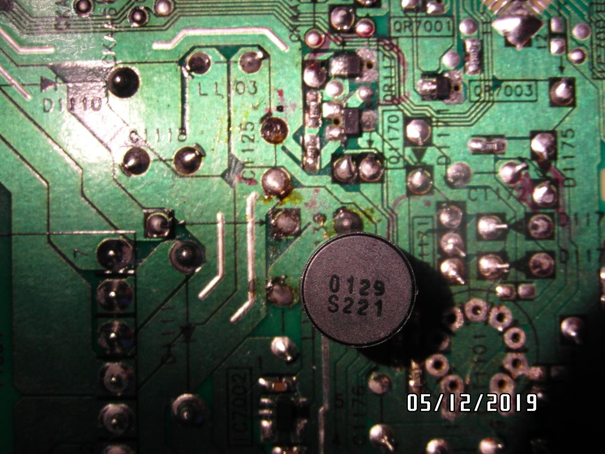

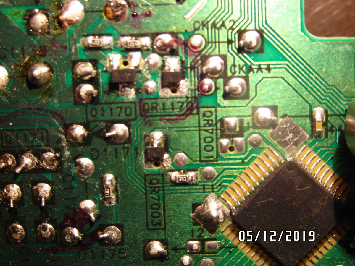

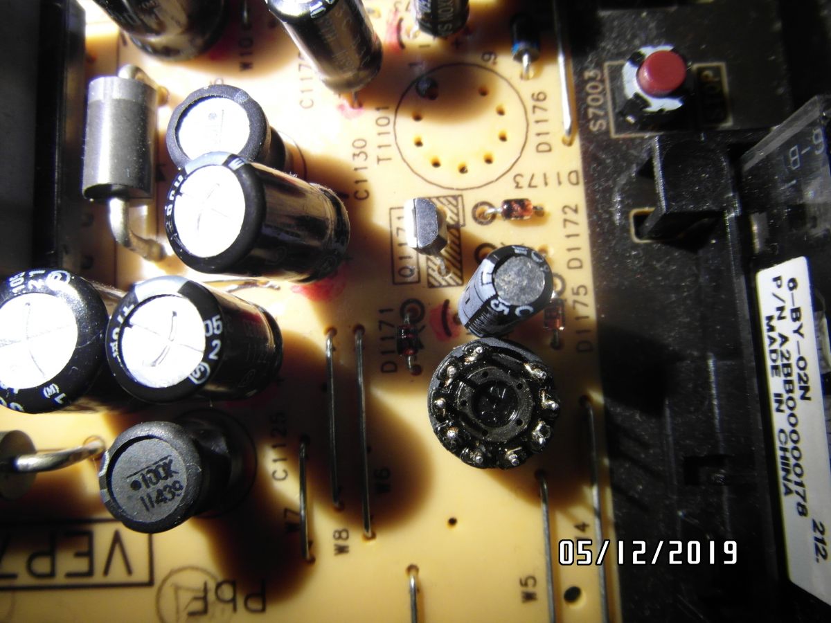

    Panasonic DMP-BDT120 - DVD nie włącza się-wyświetlacz także wygaszony-potrzebne Witam,Trafił mi się uszkodzony Blu-ray Disc Player Panasonic DMP-BDT120.Po wstępnym rozpoznaniu uszkodzone są:
    --Tranzystor smd Q7003 B1GBCFEN0015 (kod smd: ON )-na schemacie -tranzystor NPN(przy pomiarze omomierzem uwalone złącze :C-B-E)
    --Tranzystor smd QR1170 B1GBCFFJJ0040 (kod smd: 1N)-na schemacie -tranzystor NPN(przy pomiarze omomierzem uwalone złącze :C-B-E)
    --Trafo T1101 G4D1A0000129 symbol:0129 S221 --przy pomiarze omomierzem w układzie,zwarte piny 3-4-5-6 do masy (tylko 4-6 to masy).
    Są to oryginały Panasonica czym można je zastąpić lub,gdzie można je kupić ?(po rozsądnej cenie)?
    Załączam zdjęcia oraz schemat.

    W jakiej obudowie te tranzystory? Na SOT-23 mi to nie wygląda.

    Witam,mogą to być obudowy SOT-323 albo SOT-416 .Wymiary:2,22-2,25mm x 1,5-1,7mm.

    Wymień Q7003 ,tranzystor QR1170 to logiczny więc raczej dobry. Wlutuj transformator i wymień kondensatory elektrolityczne w około (10µ; 47µ i 2 x 220µF).
