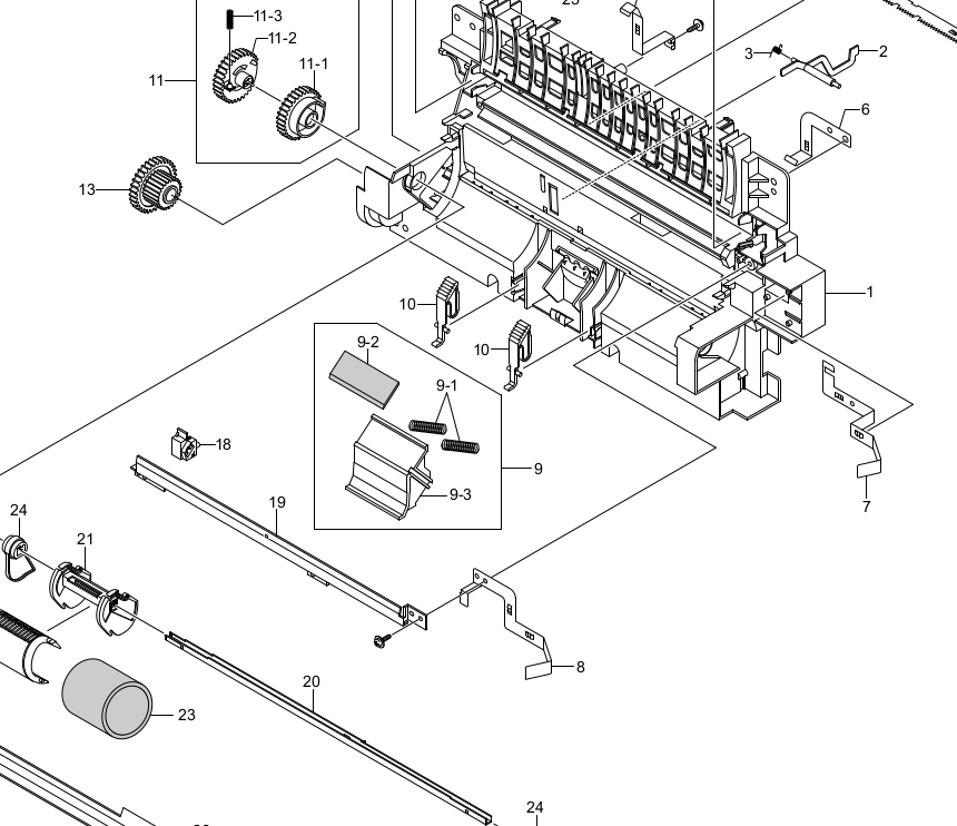

    Drukarka raz pobierze prawidłowo jedną kartkę ze stosu stron, a raz pobierze 2, ale przejdzie. Innym razem pobierze na raz 10 stron.
    Szukałem na forum i myślałem, że to rolka pobierająca papier (na środku pod tonerem) - przebieg niecałe 10 000 stron. Po wyjęciu wyczyściłem, obróciłem o 180 stopni, ale problem występuje dalej. Stan rolki wygląda na dobry.
    https://www.elektroda.pl/rtvforum/topic2140743.html

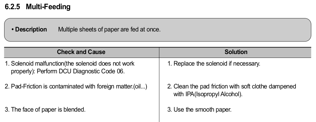

    Wyciąg z książki serwisowej:
    Xerox Phaser 3117 - pobieranie wielu kartek, rola elektromagnesu
    Po lewej stronie jest elektromagnes (solenoid) i nie wiem czy to on nie jest odpowiedzialny za problem. Wg książki serwisowej jest wymieniony jako jedna z możliwych przyczyn. Znalazłem coś podobnego na forum, ale nie wiem czy to mi pomoże. Czy ktoś mi może wyjaśnić ideę zastosowania elektromagnesu w tym miejscu i dlaczego usunięcie gąbki mogło by pomóc?

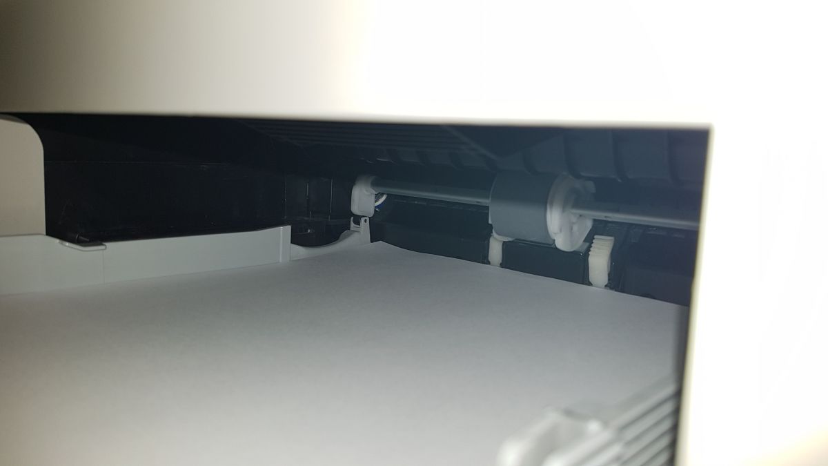

    Poniżej zamieszczam parę fotek z wnętrza mojej drukarki:
    Xerox Phaser 3117 - pobieranie wielu kartek, rola elektromagnesu Xerox Phaser 3117 - pobieranie wielu kartek, rola elektromagnesu Xerox Phaser 3117 - pobieranie wielu kartek, rola elektromagnesu

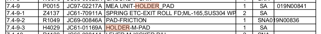

    Więc do oczyszczenia lub wymiany separator: JC61-01169A. Rolka i selenoid w tym przypadku nic nie zmieni.

    Masz na myśli, aby wyczyścić gumę na separatorze (9-2)?
    Czy twoim zdaniem musiałbym wymienić całą część ze sprężynami i guma oznaczoną jako numer 9 (w swoim podałeś numer części plastikowej, czyli 9-3)? Nie wystarczy wymienić samej gumy 9-2?
    Problem tkwi w tej gumie, czy ta część plastikowa za słabo, że tak powiem dociska? Dlaczego problem tkwi w separatorze?
    Czy wymienić samą gumę czy całą część nr 9, to aby to zrobić to będę musiał rozkręcać sporą część drukarki, aby się tam dostać? Nie wymienię tego tak łatwo jak w przypadku rolki podającej?

    Sama guma na początek.

    Pobrało dwie kartki, czyli separacja nie zadziałała.
