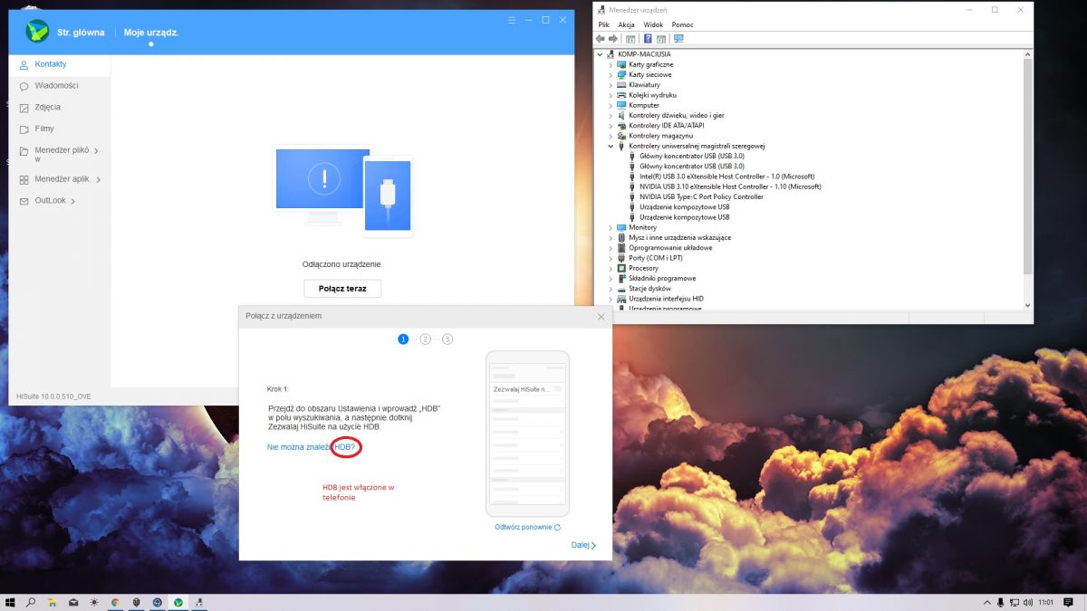

    Posypany sterownik praedopodobnie. Podłącz, włącz HiSuite i daj screeny z dostępnych opcji (telefon cały czas ma być podłączony). Daj też screen z menadżera urządzeń.

    PC nie wykrywa Huawei Mate 10 Lite przy próbie zgrywania muzyki

    1. Podłącz telefon i sprawdź czy się ładuje (jeśli się nie ładuje to w ogóle nie ma komunikacji).
    2. Odpal HiSuite.
    3. Wejdź w Ustawienia (Menu, czyli te poziome kreski w prawym górnym rogu, potem Ustawienia).
    4. W zakładce Ogólne kliknij na linku: Masz problemy z połączenie? Kliknij tutaj aby wyświetlić więcej opcji.
    5. Kliknij na Ponownie podłącz USB i zainstaluj sterownik.

    Nie działa. Za pierwszym razem włączyło się ładowanie, teraz tylko słychać sygnał podłączenia kabla. Jednak ładuje tylko nie pokazuje wizualizacji.

    Daj mu chwilę po kliknięciu na reinstalację. Jeśli to nie pomoże to spróbuj jeszcze na innym komputerze celem weryfikacji, czy problem jest po stronie telefonu czy komputera.
