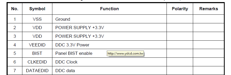

    #16 18352052
    PitD
    Posty: 3957
    Pomógł: 431
    Ocena: 237
    Manual LTN141W1-l09 strona 16 i wszystko jasne.
    Dell D620 - Zamiennik matrycy świeci słabo, brak płynnej regulacji jasności
    Najprostszy programator do 24c02, jakaś stara taśma matrycy i parę minut roboty z lutownicą. Zczytaj stary eeprom i wgraj do nowej.

    Programator zasili eprom. Tylko musisz podłączyć także zasilanie VEEDIT oraz masę VSS. Poz tym podłączasz CLKEDID i DATAEDID.

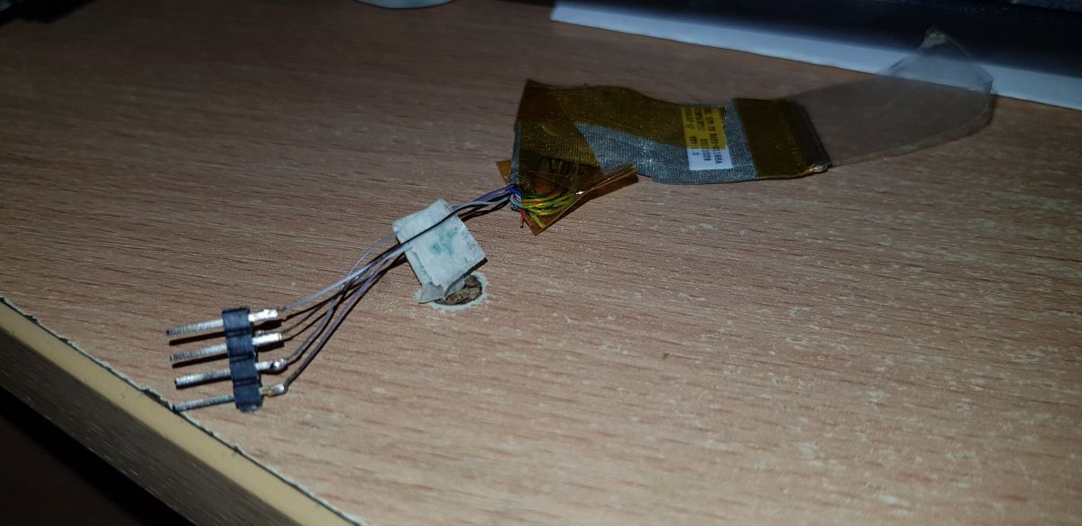

    Przykładowy "adapter", który sobie zrobiłem z taśmy dla matryc 40 pin LED wygląda tak:
    Nie jest to szczególnie urodziwe, ale działa. Miała to być jednorazowa prowizorka oczywiście.
    Podstawka w programatorze wygląda tak:
    Ze złącza matrycy dostajesz (patrz opis złącza w poście Kolegi PitD):
    GND (oznaczone jako VSS)
    VCC (oznaczone jako VEEDID)
    SCL (oznaczone jako CLKEDID)
    SDA (oznaczone jako DATAEDID)
    Jak widać poza GND wszystko leży w jednej linii, ale w moim programatorze pin WP jest podłączony do masy, więc wykorzystałem to, aby nie mieć osobnego kabelka dla masy. Jeśli w podstawce programowanego układu masz WP oraz GND połączone ze sobą (pewnie tak będzie) - możesz też tak zrobić. Jeśli nie - to GND musisz sobie oddzielnie podłączyć.
