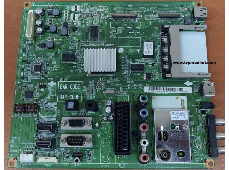

    Telewizor po przepięciu, miga na czerwono diodą po próbie włączenia. Prawdopodobnie wysypał się nand, i tutaj moje pytanie-prośba czy ktoś ma zgrane takowe oprogramowanie. Potrzebuje wsadu do nand01gw3b2c oraz 25l8000. Jest tam jeszcze parę eepromów
    Nr main: EBU60963686WR

    Szukaj ( EBU60963686WR ) dla tego chassis i pcb
    pcb: EAX63026601(0)
    chassis LD01B
    * EAX63026601(0), LG 42LD550-ZC main
    * (CMO) CHI MEI V420H2-LH2/ T-con V420H2-CH1
    Org. płyta to 54 Euro Link
    *mozna i taniej

    Dziękuję Panowie za reakcję. Wiem tyle że to main jest z 2010r i ma gniazda do na taśmy do tcon te węższe, zaś na płytach z 2009 są obsadzone te szersze złącza. Od jakiego jeszcze modelu tv by podebrał taki main? No i jeszcze mi zostało to nieszczęsne nand do którego nie mam wsadu. No i chyba nie będzie potrzebny, bo mój tl866 nie chce działać z tymi pamięciami wywalając błąd połączeń. Testowane na kilku kościach.

    To jest Twoja płyta Link
    W zał. datasheet matrycy FHD , dwa złazca jedno 51-pin .......
    LVDS (4 ch, 10-bit) , Connector , 92 pins
