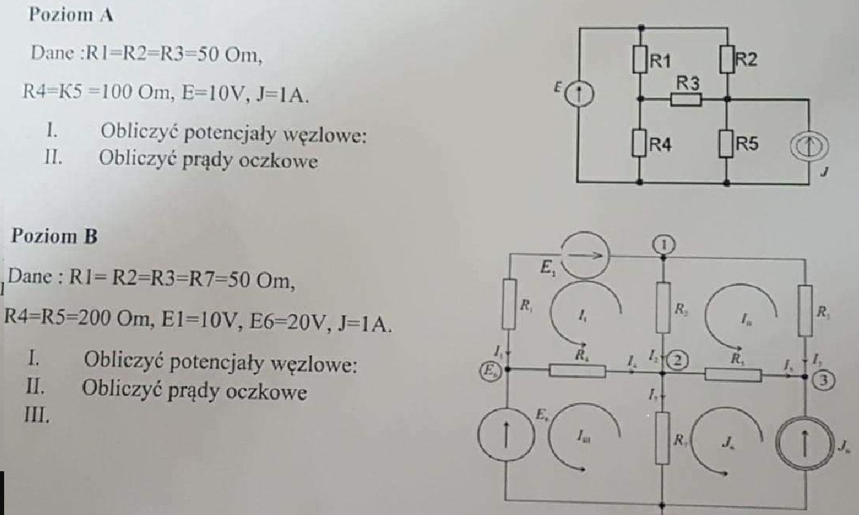

    Jak na obrazku. Obliczyłem, ale niezbyt chyba mi to wychodzi. Jak zabrać się za zadanie 1 metodą oczkową? Bo nie do końca wiem, jak zrobić to, gdy w obwodzie jest źródło prądowe.

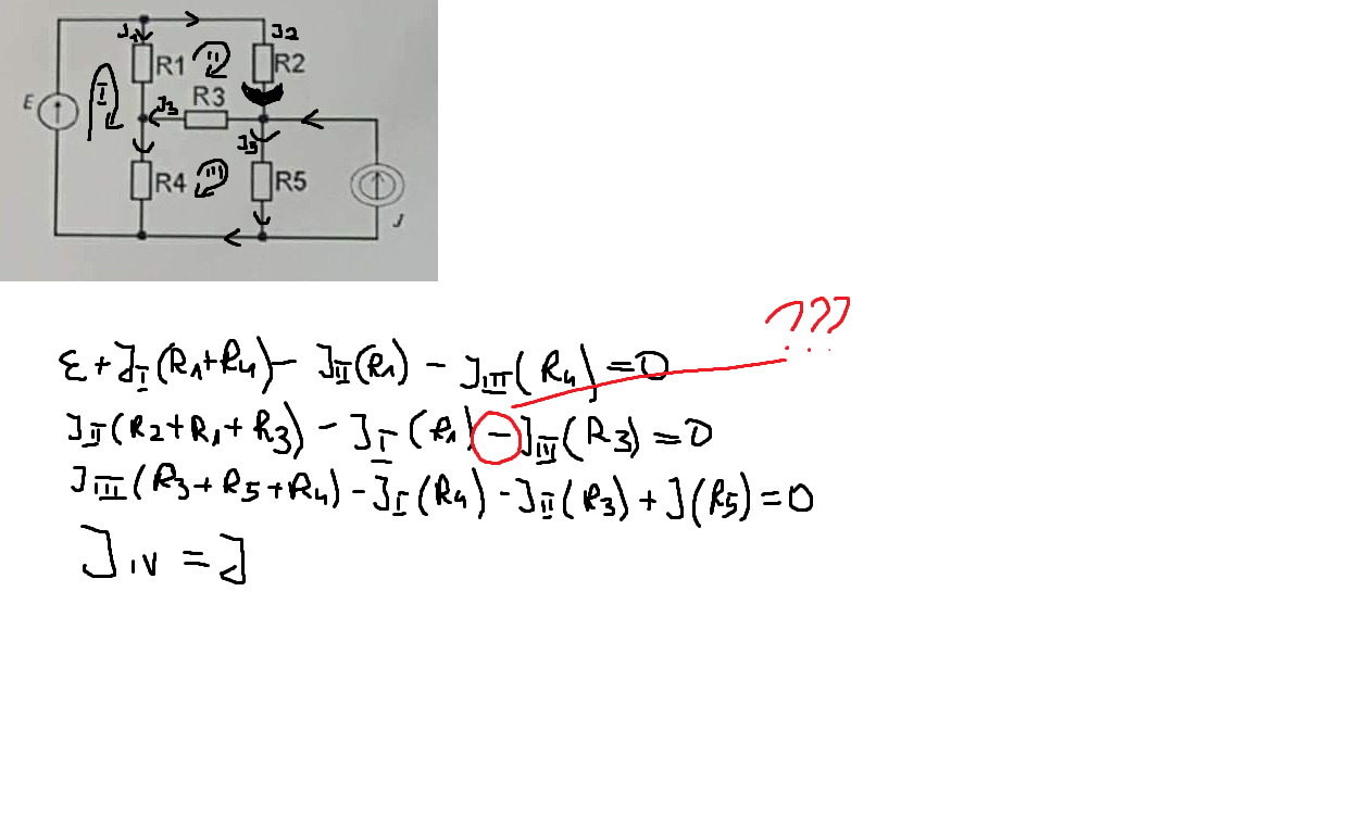

    To jest rozpisanie równań. Na tym etapie dobrze, czy jakieś zastrzeżenia?

    Źródło prądowe jest podobne do napięciowego, ale zamiast stałego napięcia ma stały prąd - odłoży się na nim napięcie, które wynika z obciążenia.
    Za Ciebie nie będziemy rozwiązywać zadań. Napisz równania, pogłówkuj, to podpowiemy.

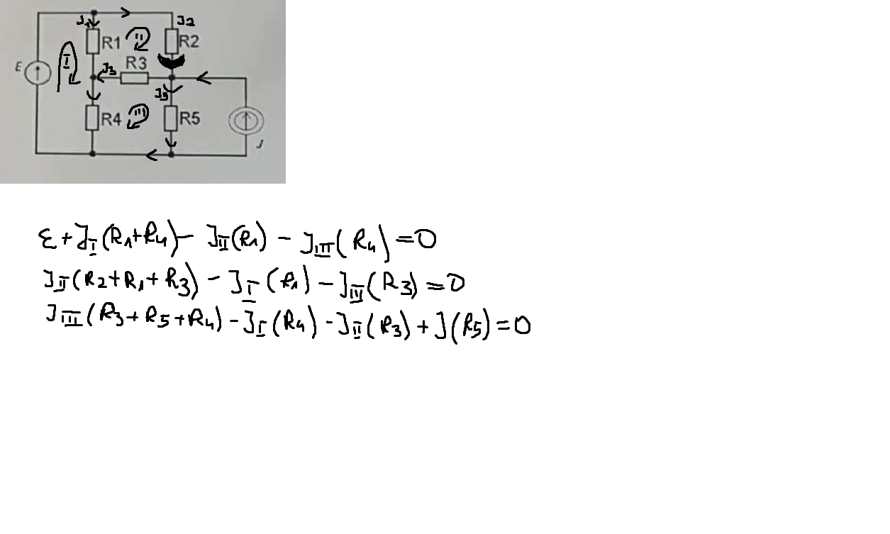

    dodałem do postu swoje obliczenia, i jak?

    W drugim równaniu masz chyba błąd w jednym znaku.
    A ze źródłem prądowym można sobie poradzić na różne sposoby, zwykle trzeba go przekształcić do źródła napięciowego.
    Tutaj radziłbym przekształcić część obwodu, czyli źródło prądowe i równoległy rezystor R5 do równoważnego zastępnika - rezystor R5 i szeregowe źródło napięciowe. Spróbuj wyliczyć jaką wartość będzie miała SEM tego równoważnika.
    Potem zmień schemat na nowy i popraw równanie trzeciego oczka.

    to znaczy jesli chodzi o zrodlo pradowe i metode oczkową w nim to doczytałem i ponoć jak jest w oczku to prąd oczkowy równa się temu źródłu prądowemu
    a co do drugiego równania to zrobiłem to tak: Metoda prądów oczkowych i potencjałów węzłowych - liczenie
    tam gdzie zaznaczylem jest źle? tam powinien być plus?
    Podobnie jak kolega @gimak trochę czasu upłynęło u mnie od szkolnej ławy, ale metodyka powinna zostać ta sama.
    Im bardziej przyglądam się Twoim wzorom tym bardziej mi się nie podobają. Akurat ten minus jest dobrze, ale początek tych wzorów to jakaś magia. Spójrz wyżej na wpis kolegi @gimak. On w ogóle pominął źródło prądowe dla wzorów oczek a uwzględnił je dopiero dla węzłów. Najprościej chyba policzyć, czy co z tego wyjdzie. Jeśli będzie problem, to pokombinujemy dalej.
    Czwarte oczko zaznaczyłeś w odwrotnym kierunku - tak jak źródło prądowe? Jeśli zaznaczysz jak resztę, to oczywiście w trzecim i czwartym wzorze musisz zmienić znak. Ale tak też jest ok.
    Musiałem zasięgnąć nieco wiedzy i sądzę, że Twoje wzory mogą mieć sens.
    Z tym odwrotnym znakiem trochę Cię zmyliłem - na szybko pomyliłem się w gryzmołach ;-)
    Policz to i daj znać czy wyszło. Nie zdziwię się, jeśli wzory kol. @gimak będą równie dobre.
