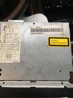

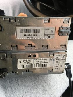

    witaaam. mam problem z radiem blaupunkt navigation plus w audi a6 c5. po błędnym wpisaniu kodu radio się zablokowało. żeby wpisać ponownie kod trzeba zostawić auto na zapłonie z odpalonym radiem. i teraz moje pytanie. czy po numerach radia jest możliwość odzyskania kodu ? dzięki za odpowiedz. pozdrawiam Odzyskiwanie kodu do radia Blaupunkt Navigation Plus po numerze Odzyskiwanie kodu do radia Blaupunkt Navigation Plus po numerze
    Oczywiście, odpłatnie na znanym portalu aukcyjnym.
    Andrzej Kmicic napisał:
    Jedyna droga odczytać kod z kostki EEPROM. Zrobiłem dump EEPROMU przez wylutowanie go i podłączenie do prostego Arduino.
    Ale nie w takim radiu, więc nie wprowadzaj zamętu informacyjnego. Do przeczytania wiele wątków na Elektrodzie o odczycie pamięci zabudowanej w hybrydzie FIS.
    Np. na portalu, który zasugerował Kol. Emik za właściwie śmieszne pieniądze.
    Ale przy tych i innych podobnych nawigacjach jest jedno "ale". Dużo tych radii ma zmieniony kod. Kod jest zaszyfrowany algorytmem, z którym długo były problemy i typową metodą odkodowania było podstawienie tzw. linii, czyli zaszyfrowanego fragmentu pamięci ale ze znanym kodem. I wtedy zostaje tylko czytanie FIS-a.
    Jeśli samochód był długo w Polsce i zmieniał właścicieli to jest to bardzo prawdopodobne.
