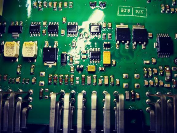

Jaki kondensator SMD zamiast 333K 8141 do sterownika FFR?
szpiegu313 24 Sty 2020 02:38 1785 1
  • #1 18423101
    szpiegu313
    Posty: 2
    Koledzy potrzebuje pomocy w zidentyfikowaniu tego elementu ze zdjęcia ma oznaczenie 333K 8141 i wygląda podobnie jak kondensator tantalowy ale nie ma biegunowości i nie pasuje do żadnej wartości dostępnej na rynku bo wychodzi że musiał by mieć 33nf a nic takiego nie udało mi się znaleźć co by wyglądem pasowało tego typu tantalowe są ale o większych wartościach, doda że śedzi to na wejściu magistrali LIN w sterowniku FFR od ciężarówki i dalej ma połączenie z układem 7259 B LIN Transceiver Czy to może być po prostu kondensator na wejściu?? Czy mogę dać większy jeśli takiego nie mogę dostać??? poprzedni spuchł prawdopodobnie na skutek zwarcia w taśmie łączącej Z góry dziękuje za pomoc bo szukam już drugi dzień odpowiedzi i brak pomysłów.
    • Jaki kondensator SMD zamiast 333K 8141 do sterownika FFR? ffr.jpg (1.94 MB) Musisz być zalogowany, aby pobrać ten załącznik.
    • Jaki kondensator SMD zamiast 333K 8141 do sterownika FFR? 333k.jpg (130.03 KB) Musisz być zalogowany, aby pobrać ten załącznik.
    #2 18423108
    rb401
    Posty: 3001
    Pomógł: 750
    Ocena: 982
    Praktycznie na 100% jest to dławik 33µH firmy Epcos (przejętej niedawno przez TDK) o oznaczeniu B82422A1333K100.
    Na wszelki wypadek sprawdź wymiar z kartą katalogową:
    https://www.tme.eu/Document/9b5375ca1109d7a65692d55637e46783/b82422a_100.pdf
    Kolorem się nie przejmuj, bo widzę że są i żółte i czarne.
