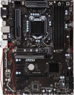

    Lokalizacja i działanie diod LED ez debug na płycie MSI Z270A-PRO
    Witam, chciałbym dowiedzieć się gdzie znajdują się oraz w jaki sposób działają diody LED ez debug. Informacji tych nie znalazłem w instrukcji. Jedyne podświetlenie na płycie głównej jakie widzę( świeci się ) w moim komputerze jest tutaj, lecz nie wiem czy to te diody czy pasek dla wyglądu. Proszę o pomoc

    Wszystko jest w instrukcji płyty.
    EZ Debug LED These LEDs indicate the status of key components during booting process. When an error is occurred, the corresponding LED stays lit until the problem is solved.
    CPU - indicates CPU is not detected or fail. DRAM - indicates DRAM is not detected or fail. VGA - indicates GPU is not detected or fail. BOOT - indicates the booting device is not detected or fail.
    Strona 31 instrukcji są 4 diody. Wszystkie służą do informacji o błędach jeżeli się któraś zaświeci.
