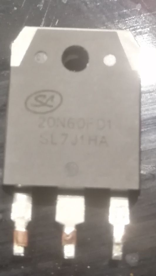

    Mam w układzie uszkodzonego IGBT-a 20N60FD1
    Zamiennik dla IGBT 20N60FD1 - czy IXGH30N60C3D1 będzie odpowiedni?
    Z racji, że jedyne dostępne z dokładnie takim samym oznaczeniem znalazłem na portalu za wielkiej wody, wpadł mi do głowy pomysł, żeby w miejsce uszkodzonego IGBT-a wstawić inny, mianowicie: IXGH30N60C3D1, akurat mam je na podorędziu
    Wg. mojej oceny będzie OK, bo te co mam mają po prostu większą moc..
    No ale, że bardzo nie lubię wstawiać "zamienników" prośba o Waszą opinię, czy mogę wstawić 30N60 w miejsce 20N60...

    Po zamontowaniu IXGH30N60C3D1 układ ruszył bezproblemowo
    Wszystko wygląda na to że działa prawidłowo i zmiana tranzystora na inny nie jest problemem.
