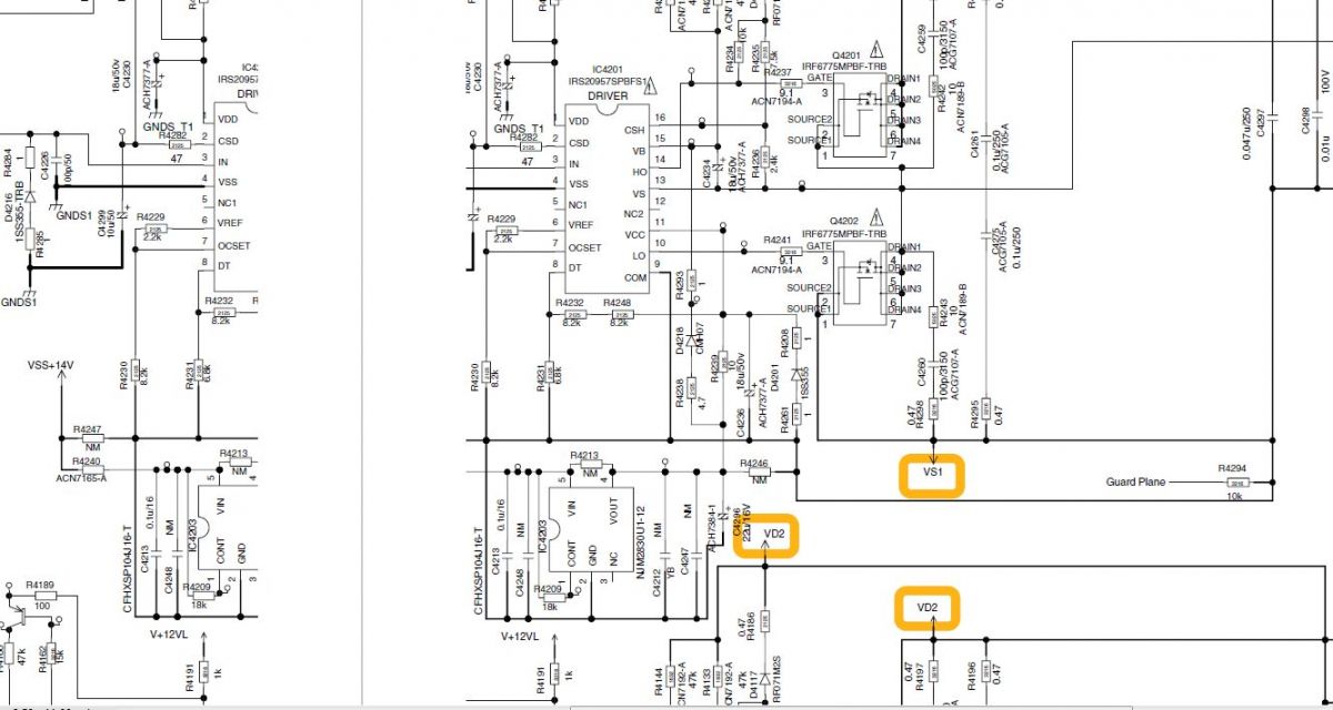

  • #7 18518308
    Lukas32
    Posty: 914
    Pomógł: 5
    Ocena: 81
    Zdobyłem schemat. Po wymianie tranzystorów i zrobieniu resetu, wzmacniacz załączył się. Nie testowałem, bo nie mam jeszcze radiatora (kupiłem bez) Dorobię i założę radiator i przetestuję.
  • #8 18545379
    Lukas32
    Posty: 914
    Pomógł: 5
    Ocena: 81
    Chwilę działało, chociaż nie do końca i się zes... Padł regulowany stabilizator NJM2830. Ciężko z jego zdobyciem. Wstawiłbym nieregulowany, ale na schemacie brak napięcia wyjściowego. Ktoś zna jakiś zamiennik.
  • #9 18545596
    jozgo
    Posty: 7346
    Pomógł: 1020
    Ocena: 1338
    Pokaż ten schemat.
  • #10 18546527
    zadam64
    Posty: 3737
    Pomógł: 552
    Ocena: 736
    Masz pdf-a ma 300 mA funkcje on/off mozesz odlaczyc tylko schemat pozwolil by na stwierdzenie do czego potrzebna .
    • NJM2830_E.pdf (584.7 KB) Musisz być zalogowany, aby pobrać ten załącznik.
  • #11 18546702
    Lukas32
    Posty: 914
    Pomógł: 5
    Ocena: 81
    Schemat wzmacniacza Pioneer A-50DA - gdzie znaleźć?
