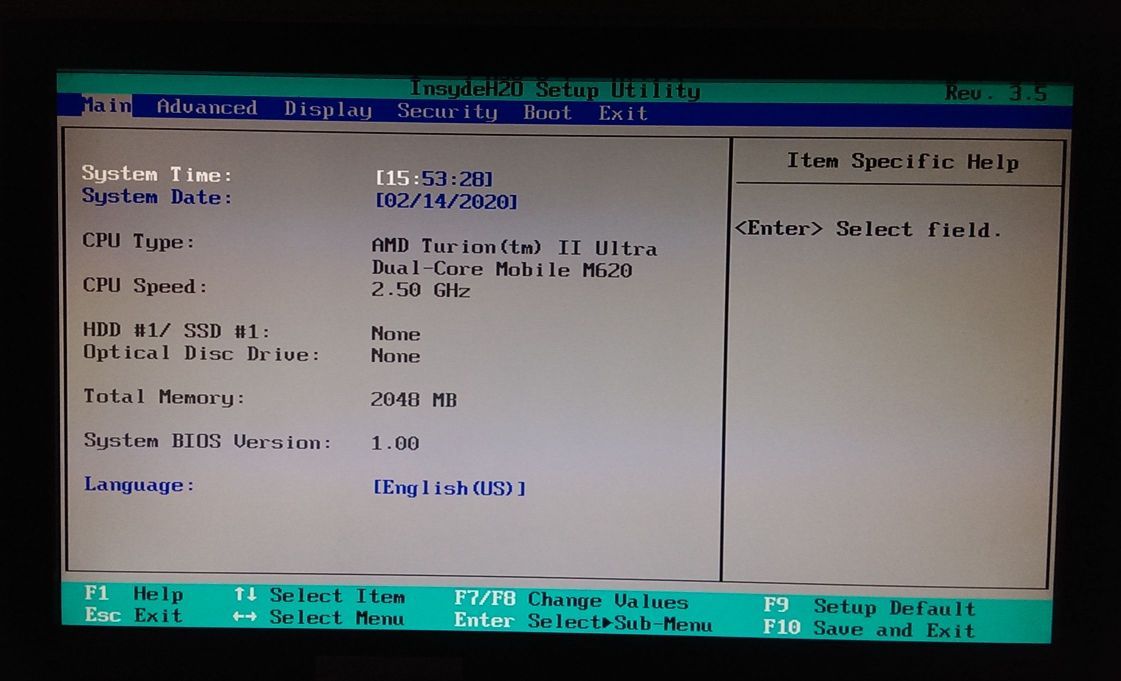

    Potrzebuje wsad biosu do Toshiby A505D-S6008 AMD,
    płyta: 6050A2293301-MB-A01
    Może ktoś ma?

    Tak samo jak na starym biosie - startuje bez obrazu. Chyba coś innego jest walnięte. A ten bios jest pewny?

    Jakby był pewny, to nie pisałbym żebyś go sprawdził. ;) Mam go w swoich zbiorach podpisany jako "nietestowany". Sprawdź baterię RTC. Jak jest rozładowana to płyta może nie dawać obrazu. Jeśli tu jest OK, to podgrzej diagnostycznie rdzeń mostka północnego - to bolączka platform AMD z tamtego okresu.

    no to możesz go już podpisać jako bios "testowany" v1.0 :) . Faktycznie wina mostka, dociskany nie odpalał, ale podgrzany rdzeń przez 10sek odpala już z obrazem -foto.
    Cena mostka = naprawa nieopłacalna.
