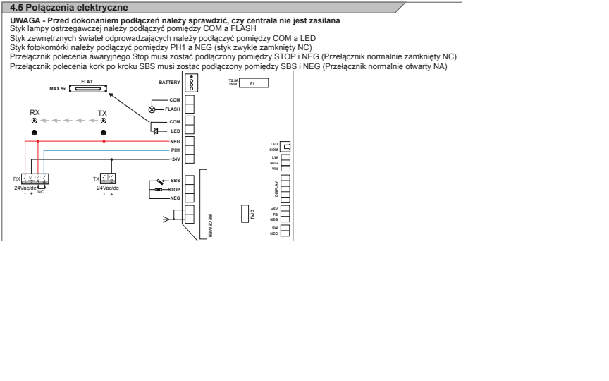

    Posiadam napęd do bramy Key chce zamontować w nim sterownik Proxima nmx aby przez niego otwierać bramę garażową do których styków w siłowniku musze go podpiąc . Dołączam zdjęcie. Podłaczenie sterownika Proxima nmx do siłownika key

    Zasilanie do odbiornika Proxima NMX pobierasz z zacisków NEG czyli minus oraz +24V. Zworka na PHI zostaje.

    Jaki to model napędu? W siłowniku Viper od Keya jest złącze P/P do którego należy się wpiąć. Tu go nie ma.
    Podejrzewam SBS Bo wygląda jak step by step. Zewrzyj zworka neg I SBS. Jeżeli brama ruszy tzn że tu.

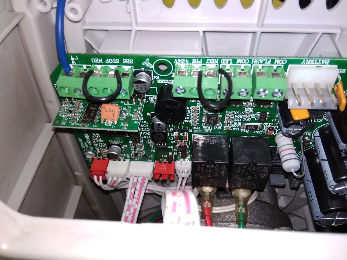

    Mam wersje Viper_LED

    Czyli tak jak napisałem. SBS i NEG do przekaźnika radia.

    Zworki zostawiam tak jak są ?

    Jeżeli nie podłączasz fotokomórek ani przycisku stop to zworki zostają na swoich miejscach.

    Wszystko działa jednak w przypadku podłączenia zewnętrznego zasilacza. Na stykach o ktorych mowa wcześniej miernik pokazuję 24V sterownik po podłączeniu daje sygnał gotowości jednak brak komunikacji z pilotami"

    Wszystko działa tylko tak jak pisałem w przypadku napędu key potrzebny zew zasilacz
