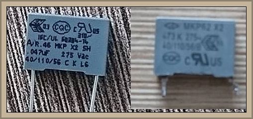

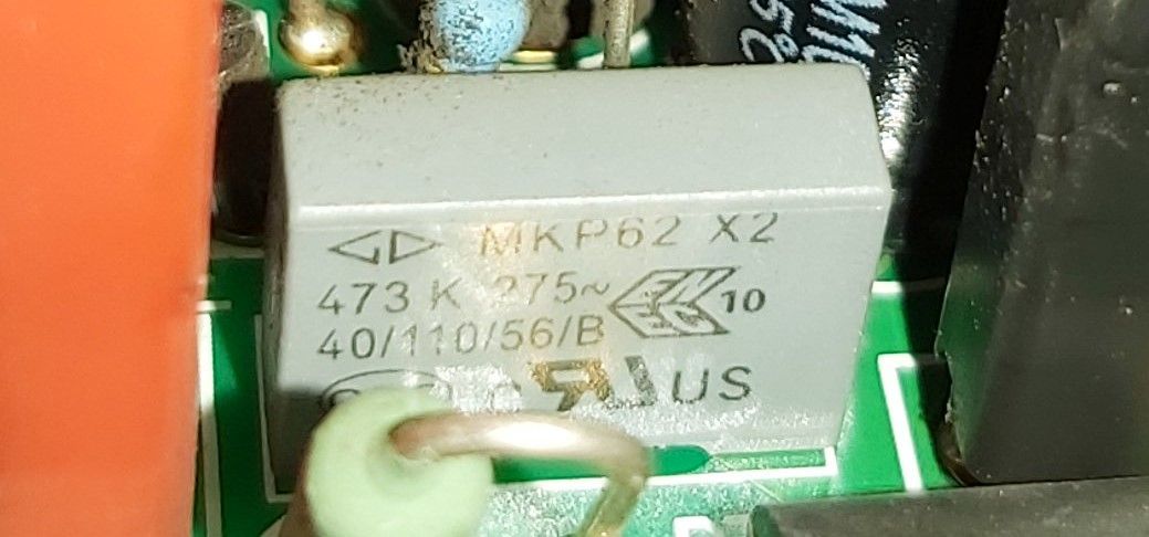

    Pasias_ty
    Posty: 1
    Problem rozwiązuje wymiana kondensatora widocznego na zdjęciu na płytce mały szary prostokątny.
    Pozdrawiam!

    moroi99
    Posty: 2
    Wymieniłem kondensator, ale to za bardzo nie pomogło. Jest lepiej gdy piekarnik tylko grzeje, ale jak już się włączy termo obieg klika co chwile? Dobry kondensator wstawiłem?

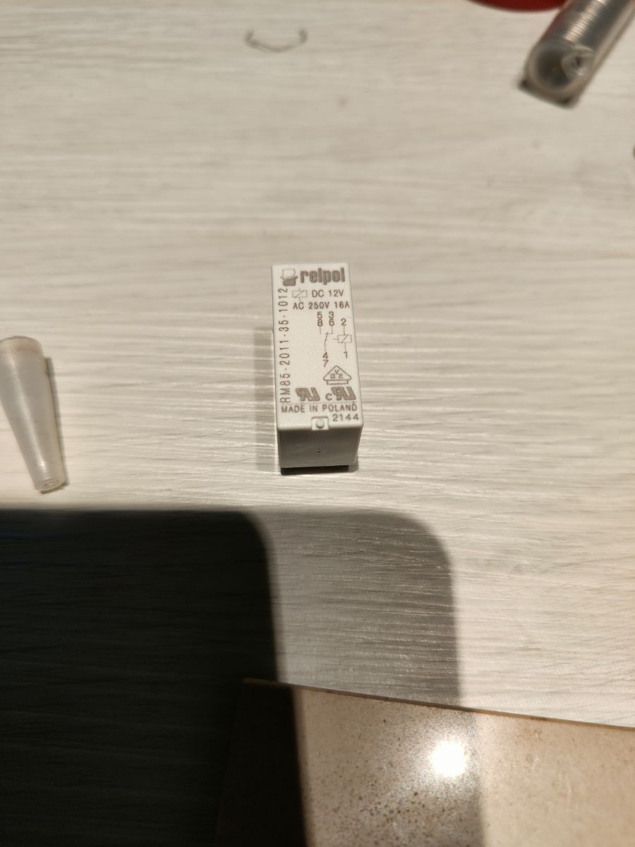

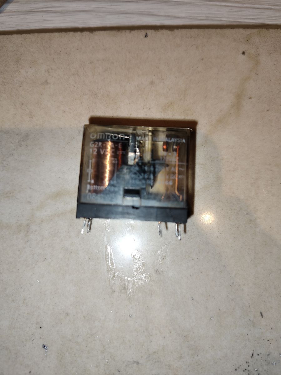

    AleksanderP1
    Poziom 6  
    Posty: 33
    Ocena: 17
    W moim piekarniku Mastercook MB-8ETR X miałem takie same objawy, więc wymieniłem wszystkie kondensatory, ale okazały się sprawne. Zauważyłem, że w styczniku były osmolone styki, więc wymieniłem na nowy. Teraz piekarnik działa prawie dobrze, nie pika i nie wyłącza się przy zmianie programu. Tylko przy pierwszym uruchomieniu dłużej myśli, dwa razy piknie i dalej grzeje i piecze prawidłowo.
