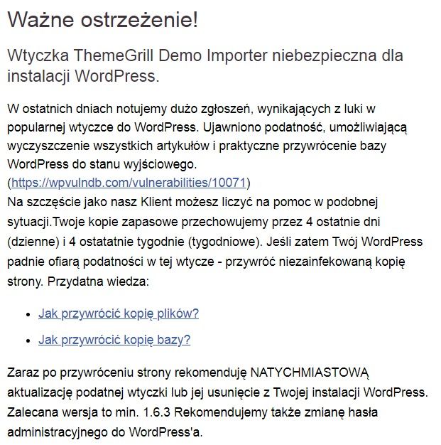

    Dzień dobry, moja żona prowadzi bloga od 8 miesięcy. Wczoraj blog padł, zamiast wpisów wyświetla stronę startową bez obrazków.
    Początkowo nie mogłem się zalogować na FTP, dopiero po zmianie hasła udało się dostać. Właśnie robię kopie zapasową plików.
    Mam kopie zapasowe bazy danych. Mogę również przywrócić poprzednie wersje plików na ftp z kopii wykonywanych automatycznie na hostingu.
    Na stronie użytkownicy mogli jedynie dodać komentarze, które pojawiały się po zatwierdzeniu przez administratora. Ostatni komentarz przed uszkodzeniem to jakiś spam.
    Strona to nauczycielnamiare kropka pl
    Były robione aktualizacje, był zainstalowany wordfence. Nie mogę również zmienić hasła do panelu admina a poprzednie hasło nie działa. Podczas próby zmiany hasła przez ovh dostaję błąd.
    W pliku config, są poprawne dane bazy danych.
    Edycja:
    Przywróciłem bazę z poprzedniego dnia, bo okazało się że aktualna baza jest pusta. Wszystko wróciło do normy.
    Pytanie tylko co mogło się stać że baza została wyzerowana?

    Mógł to być jakiś błąd po stronie dostawcy hostingu(np. przy migracji jakichś usług)... Wasza strona mogła też paść ofiarą ataku hakerskiego. Teraz wszystkie wtyczki i sam wordpress wydają się aktualne, ale czy w momencie wystąpienia problemu też tak było? Radzę też ukryć wersję wordpressa, jak i pluginów, tak aby nie były umieszczane w komentarzach w kodzie strony.

    Jakie miałeś zainstalowane wtyczki?
    Czasami w pluginach pojawiają się dziury przez które możliwy jest nieautoryzowany dostęp do strony.
    Dzisiaj nawet dostałem ostrzeżenie od jednego z hostingów

    Przywróciłem bazę danych pomogło, faktycznie były jakieś ataki na nie aktualną wtyczkę.
