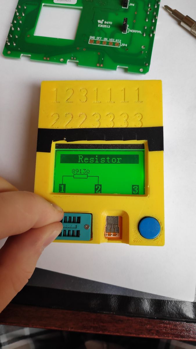

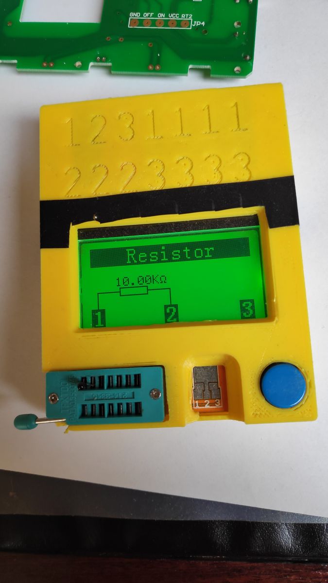

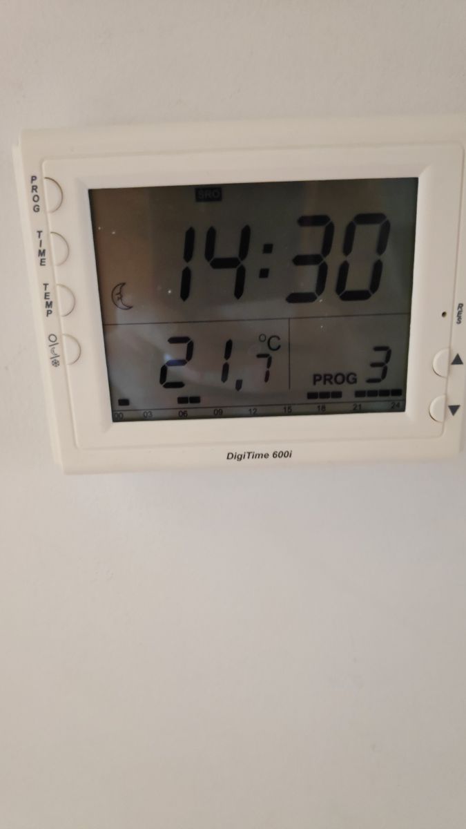

    Prawdopodobnie padł mi termistor (temp. powietrza) w sterowniku pieca gazowego Digi Time 600i. Czy ktoś wie może, jakie są jego parametry? W innym temacie ktoś pisał, że funkcję czujnika podłogowego w tym modelu pełni termistor NTC 10k Ohm, jednakże czy czujka do podłogówki i powietrza ma te same parametry?

    Dobra, problem rozwiązałem. Dla potomnych napiszę, że faktycznie rolę czujnika pełni termistor NTC 10k.
