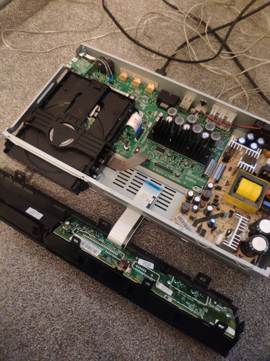

    Witam , posiadam kino domowe Samsunga model ht-e5550 po połączeniu kina z telewizorem pojawia się komunikat na przemian otwierania i zamykania tacki , a fizycznie tacka nie daje oznak życia i jest ciągle zamknięta , przeglądając forum natrafiłem na problemy w tym modelu z panelem dotykowym , lecz w moim przypadku po odłączeniu dotyku jest to samo .Nie mogę wejść w opcje kina ponieważ wyskakuje komunikat o zamknięciu tacki . Wyciągałem cały napęd podłączałem z tacką otwarta jak i bez napedu i bez zmian , czy ktoś miał taki problem i co odpowiada za pracę tacka i skąd szczytuje tą pozycję tacki .

    Rozwiązałeś problem z tacką, bo mam to samo i nic nie pomaga.
    To znaczy co?
    Pasek sprawny (nie za luźny), krańcówki sprawdzone?

    Problem nie leży chyba w samym napędzie. Po wymontowaniu go z odtwarzacza, pomimo jego braku cały czas odtwarzacz na wyświetlaczu przełącza się na tryb DVD/BR i komunikuje o otwieraniu i zamykaniu tacki. Nie da rady wejść w menu ustawień aby cokolwiek zrobić ( reset, wgrać firmware z usb, nic), wyskakuje komunikat " zamknij tackę". Odłączenie panelu dotykowego też nie przynosi rezultatów.

    Nie mam pojęcia czy nie jest za luźny, po prostu się na tym nie znam. Przycisk krańcowy ( jeżeli o to chodzi) jest na panelu dotykowym, tacka się wysuwa i chowa bez problemu po jego wciśnięciu.
    Dobra, doczytałem o co chodzi z krańcówkami. Jakbyś mógł napisać na co zwrócić uwagę i jak sprawdzić te krańcówki. I pytanie, dlaczego w takim razie po wymontowaniu napędu cały czas na wyświetlaczu sygnalizuje zamykanie i otwieranie tacki?
    Załączona ma robić zwarcie.
    Gdyż procesor sterujący jest "ślepy" i nie widzi czy tacka płyty jest otwarta czy zamknięta.
