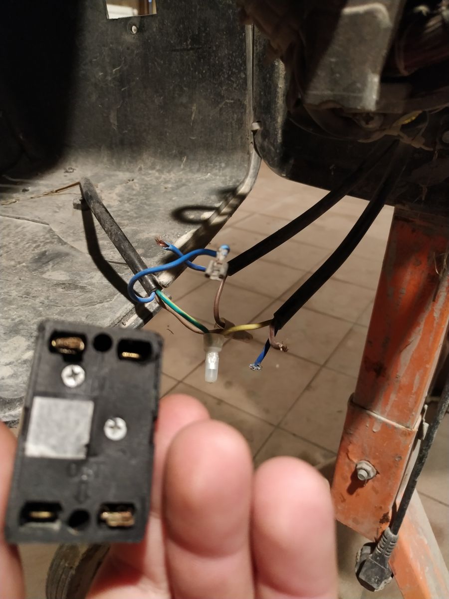

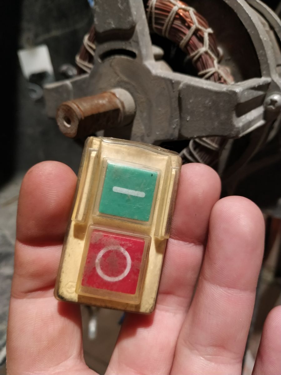

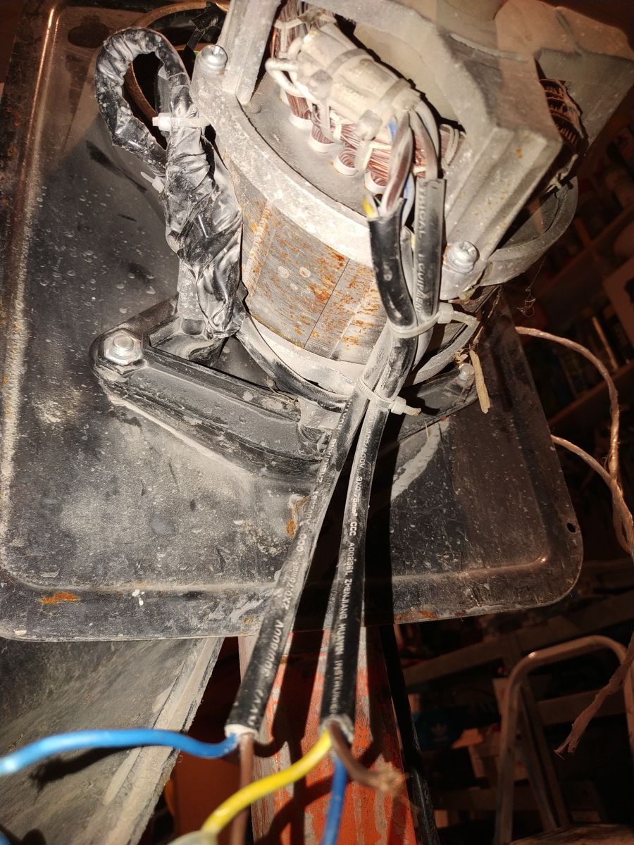

    Jak prawidłowo podłączyć kable w włączniku do betoniarki? Jak prawidłowo podłączyć kable w włączniku do betoniarki?

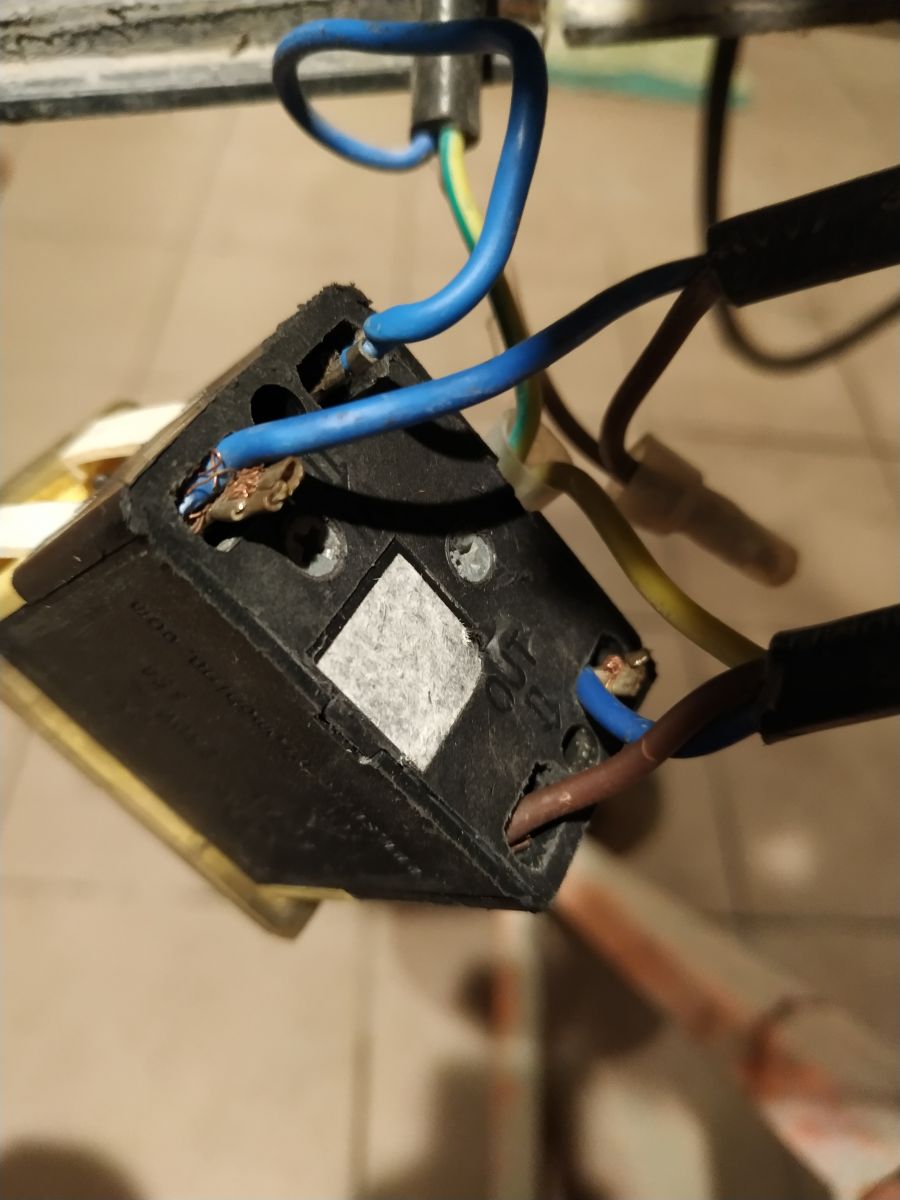

    Posiadam taki włącznik do betoniarki, niestety uległa awarii i kable zostały wyrwane z wtyczki włącznika. Jak je spowrotem podłączyć? Gdzie jaki kabel bo niechce nic spalić.

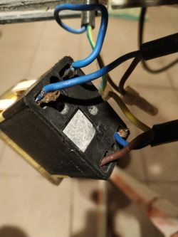

    Na moje to bym to tak podłączył?

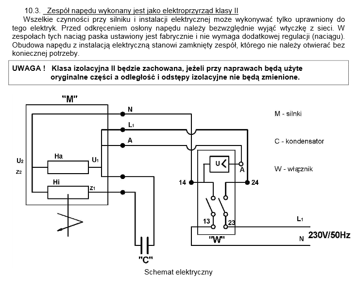

    Prawdopodobnie schemat połączeń tej betoniarki wygląda tak:
    Jak prawidłowo podłączyć kable w włączniku do betoniarki?Betonia...png (56.19 kB)Musisz być zalogowany, aby pobrać ten załącznik.
    Kolorami się nie sugeruj, bo mogą być pomylone. Lepiej odkręcić dostęp do wszystkich końcówek i dodatkowo sprawdzić omomierzem. Dopiero potem połączyć wg. schematu.
    Dodatkowo jak widzę, twoja ma uziemienie, którego nie ma na schemacie - przewód żółto-zielony. Trzeba sprawdzić jego mocowanie. Natomiast reszta schematu powinno być prawidłowa.

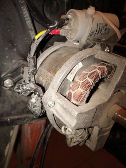

    Kompletnie nie wiem jak sie za to zabrać a wygląda na proste podłączenie
    Raczej 1 fazowa

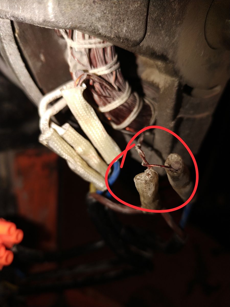

    Te podłączenie "druciki" ida bezpośrednio do kondesatora. Tak ma byc?
    Nie trzyma to sie kupy wzgledem tego schematu z góry
    13 i 23 z schematu wyzej włącznika to in czy out włącznika?

    Problem rozwiązany
  • #9 18480973
    Kamkalekaka
    Posty: 192
    Ocena: 33
    Problem rozwiązany
    Po dwóch wybiciach bezpiecznika, do trzech razy sztuka i dziala :D
