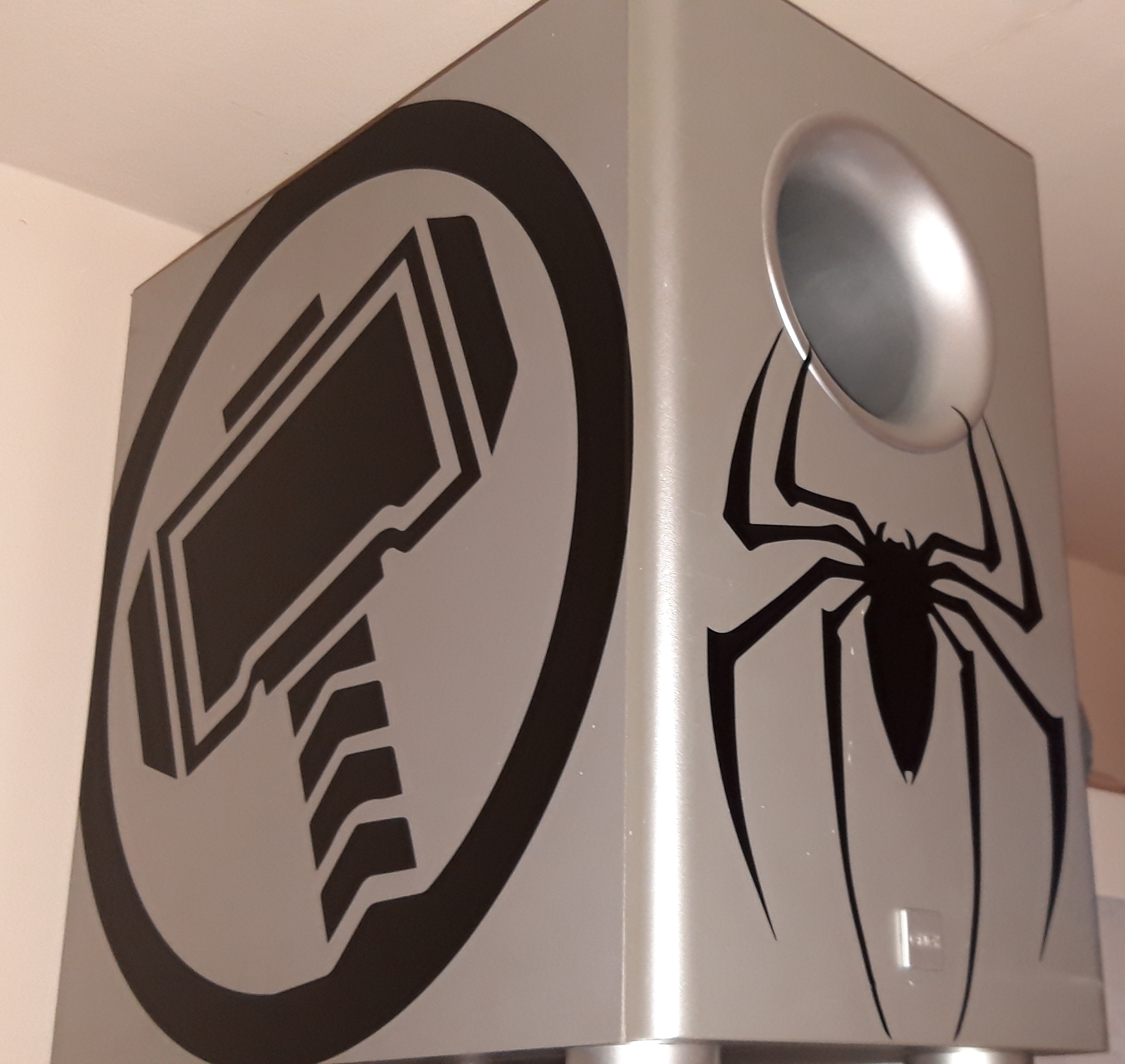

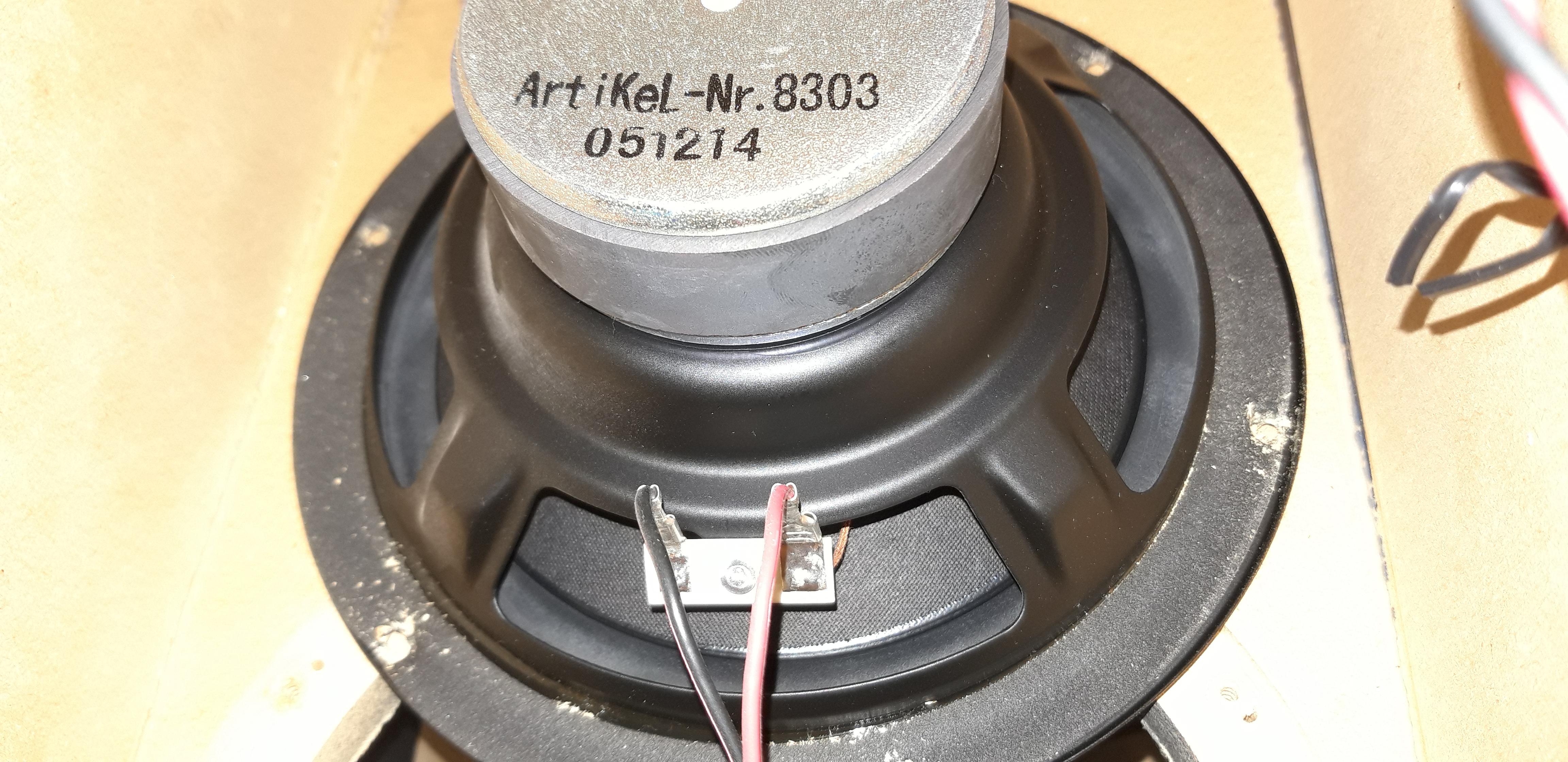

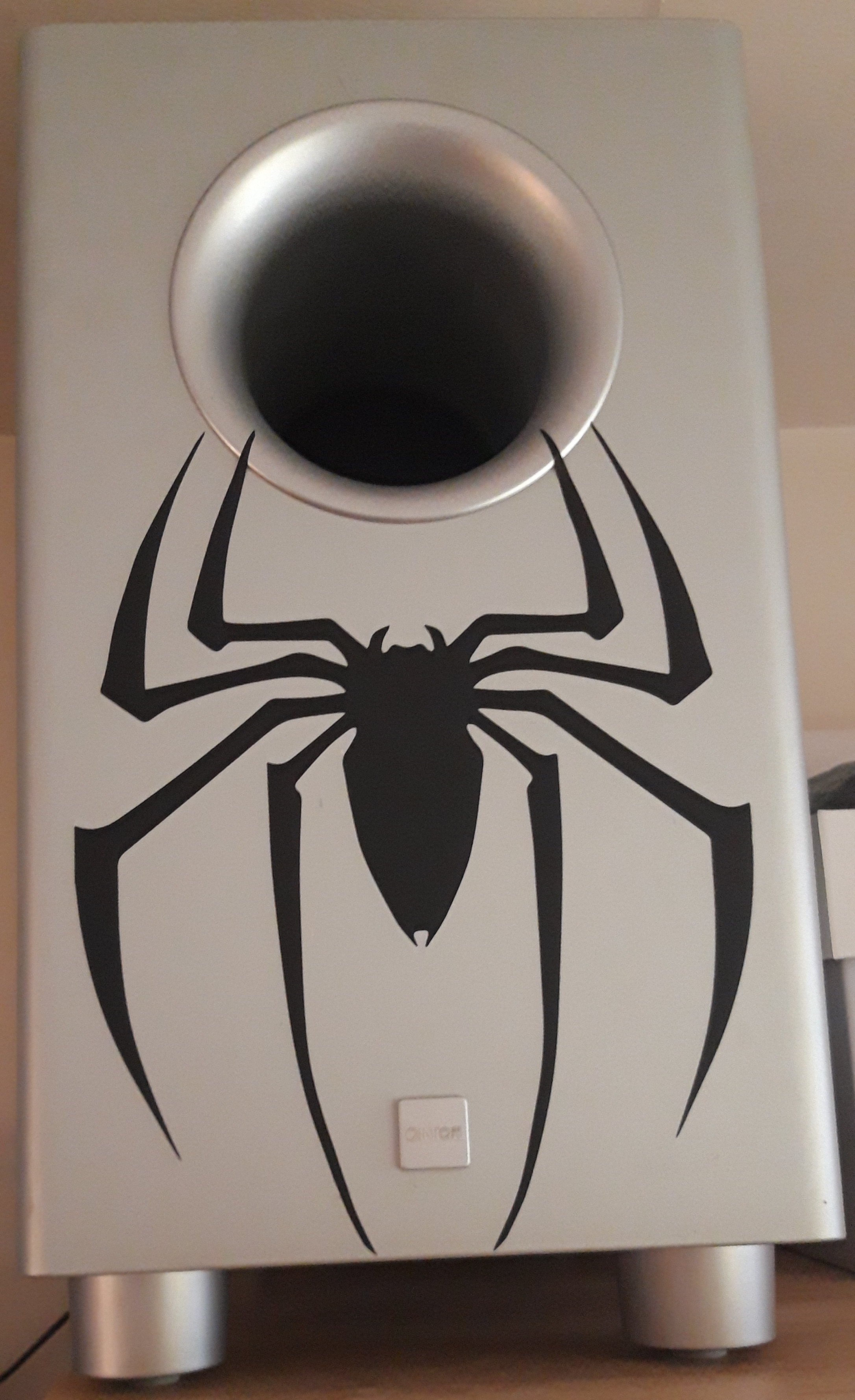

    Witam Mam pytanie odnośnie głośnika.
    Pacjent subwoofer Canton As Dc 101 50W 100W RMS.
    Chciałbym w przyszłości wymienić głośnik niskotonowy na lepszy albo taki sam ale nówke.
    Jak na zdjeciach widać informacji na lekarstwo...
    Dajcie jakieś podpowiedzi lub linki do głośników w/w
    W celu jak mniemam poprawy basu?
    Według mnie, w grę wchodzi tylko wymiana tej zabawki na drogi (i duży) subwoofer .

    Większy mi nie potrzebny...😁
    Uwierz mi na słowo że na 3 piętrach nie ma spokoju w bloku jak gram. A w 60m mieszkaniu dzwoni co tylko moze😂😂😂
    Po prostu chciałbym tam jakiś lepszy głośnik wsadzić.
    Kupiłem używek i chce sobie tam zapodać nowy głośnik tylko.

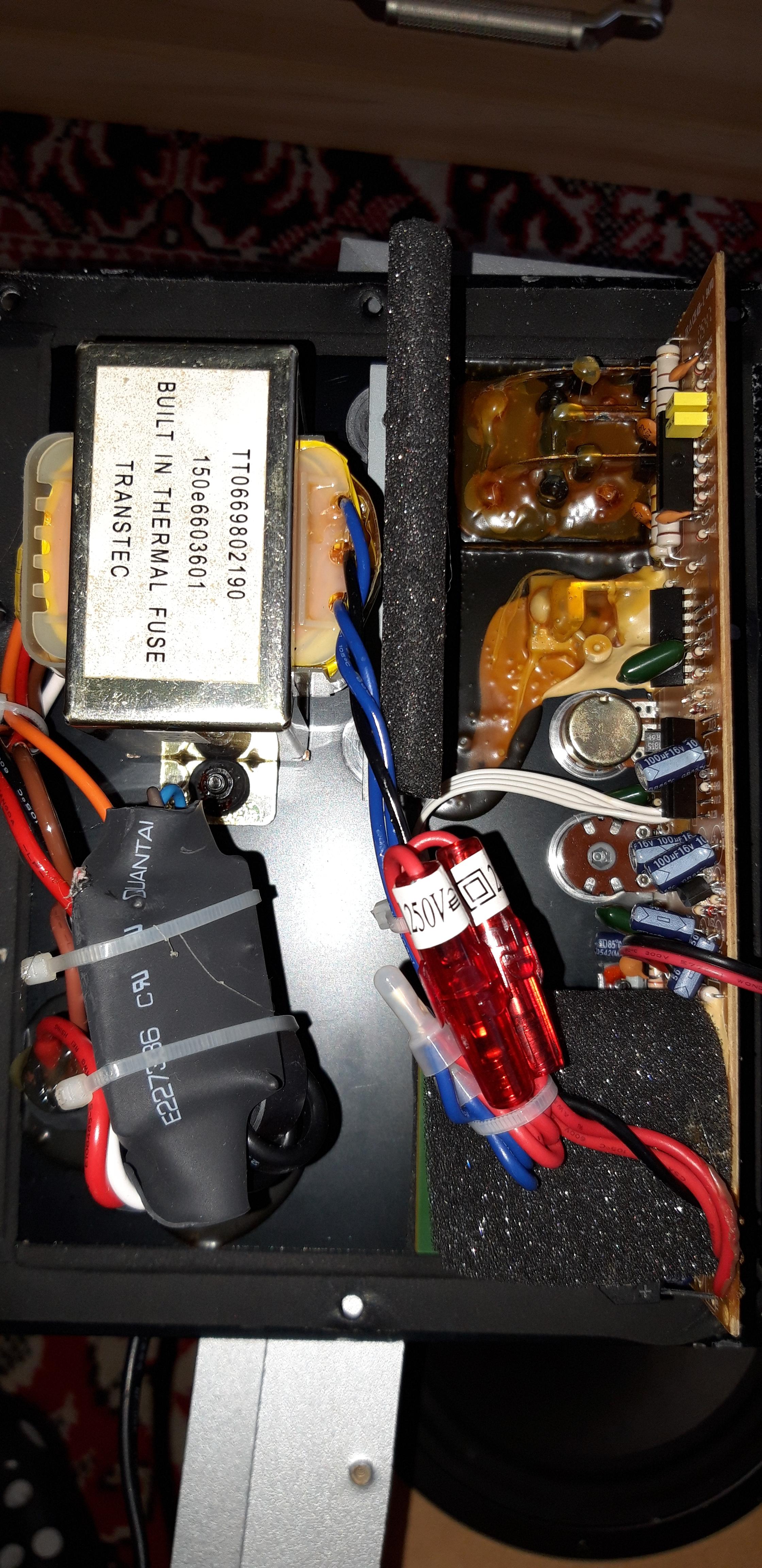

    Wczoraj jeszcze go rozebrałem i max co tam wejdzie to 20cm.
    No ale otwór w który wpuszcza się glosnik ma 16 cm.
    Ewentualnie co tam można zrobić to powiekszyc otwór do 18cm i dać głośnik większy mieszczący się w parametrach.

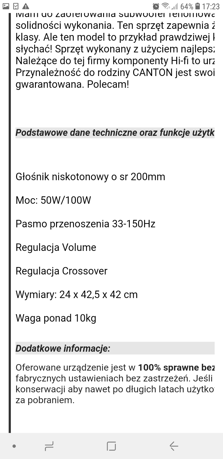

    Jedyne info na temat ascd 101 znalazłem jak na zdjęciu z tym że tu jest 20 cm a u mnie jest 19,1 cm. reszta się zgadza

    Dalej sobie odpowiedz , czy nie zrobic lepszej obudowy pod wybrany glośnik. Pod względem sztywnosciowym, tłumienia itp.
    Panel idzie przełożyć. Jakbyś pomyslał o połączeniu izobarycznym możesz zrobic bardzo nisko schodzacy aczkolwiek prądozerny subwoofer z małą obudową.
