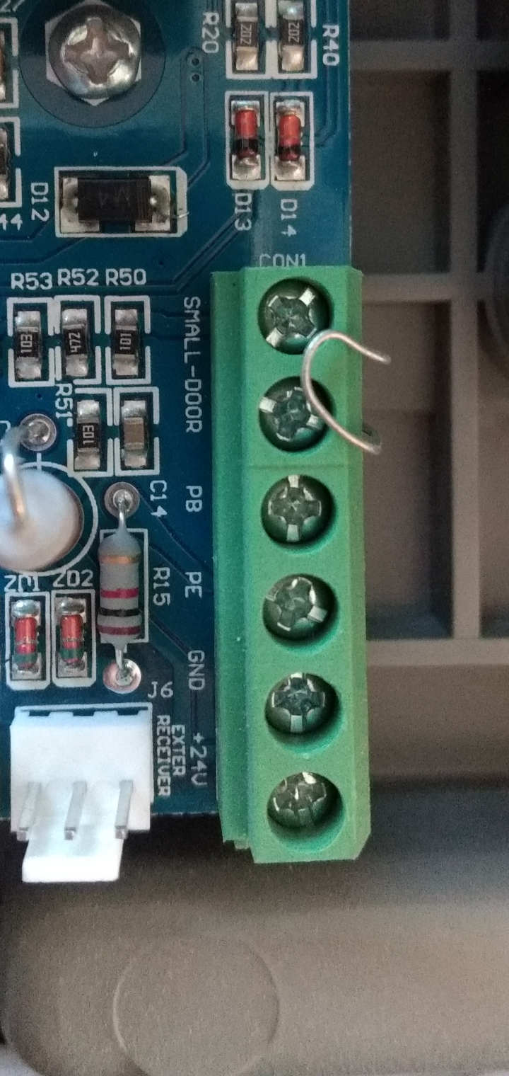

    Witam. Jak podłączyć poprawnie wyłącznik dzwonkowy do napędu bramy wjazdowej Garage Door Opener producent dostarczył instrukcje nie do tego modelu bramy ( trudno określić nawet model tej bramy) posiadam zdjęcie kostki przyłączeniowej z opisem tylko. Za ewentualna pomoc serdecznie dziękuje.
    FOTO Garage Goor Opener napęd bramy wjazdowej jak podłączyć ?

    PB i GND

    Ocena: 34
    PB push button
    A jak usuniesz zworkę że styków small door to będzie big door? 😉
    Co to za GDO jest? Jaki producent?
