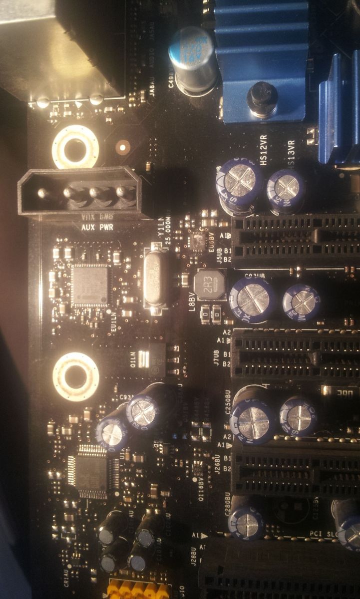

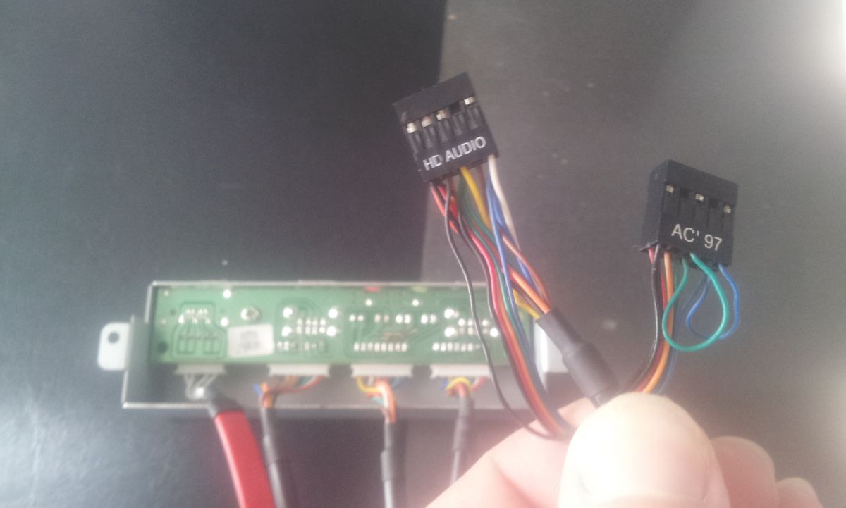

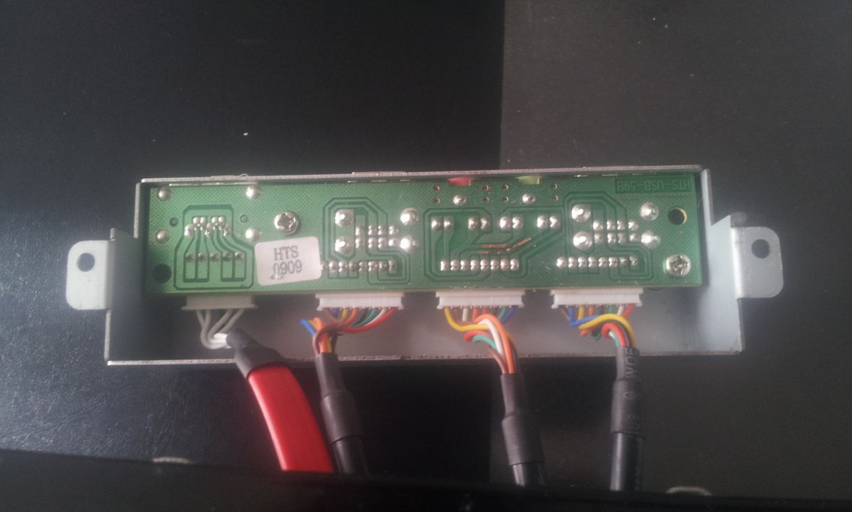

    ostatnio coś mnie podkusiło aby podłączyć frontpanel audio znajdujący się na przodzie wierzy ATX do pinów na płycie głównej Intel DX58SO. Niestety producent frontpanelu audio tak go zaprojektował, że po podłączeniu słuchawek komputer wyłączył się i nie uruchamia się po wciśnięciu przycisku power.

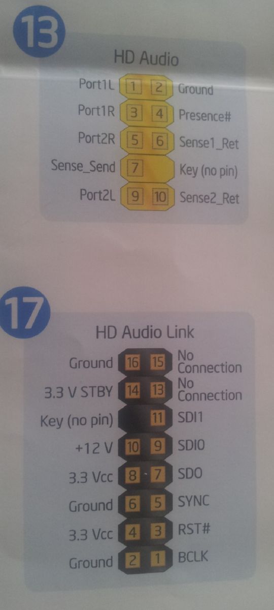

    Z frontpanelu idą przewody zakończone kostkami HD AUDIO i AC97, kostkę HD AUDIO podłączyłem do pinów HD Audio Link na płycie głównej. Kostki można podłączyć tylko na 1 sposób. Po dokładnym sprawdzeniu przewodów okazało się, że po podłączeniu słuchawek zwierane są piny 3.3V STBY i SD1 na płycie głównej.
    Nie wnikam teraz dlaczego inżynier z Modecom-a zaprojektował wadliwy frontpanel, który jest sprzedawany razem z obudowami tej firmy, zamiast tego skupiam się na naprawieniu mojej płyty głównej.
    Dokładnie wyczyściłem płytę główną i przyjrzałem się jej, ustaliłem że zjarał się chip oznaczony symbolem EU6BV na płycie.
    Na forach internetowych znalazłem informację, że ten chip to przetwornica DC-DC SC183CULTRT nazywana również sterownikiem rezerwowym 3,3 V. Tą przetwornicę można kupić za marne grosze (około 3 zł) w tme.eu i spróbować przylutować w miejsce spalonej.
    Zwracam się do forumowiczów z prośbą o wskazówki, jak myślicie, czy sprawa zakończy się na spalonej przetwornicy, czy warto sprawdzić coś jeszcze?

    Schematu do tej płyty raczej nie będzie więc ciężko będzie stwierdzić czy poleciało coś jeszcze. Koszt części jest nie wielki, więc wydaje mi się że warto zaryzykować.

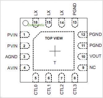

    Podają także ,że EU6BV - to Richtek RT9199/ FP6137C
    - porównaj datasheet ze swoja pinologią

    Ten Richtek RT9199/ FP6137C to ma 8 nóżek (4 z jednej strony i 4 z drugiej), a spalony chip na płycie głównej ma 16 nóżek, po cztery na każdym boku, czyli odpowiada dokładnie liczbie nóżek SC183CULTRT. Poniżej załączam zdjęcie i schemat SC183CULTRT.

    The SC183C is a 2A synchronous step-down regulator designed to operate with an input voltage range of 2.9 to 5.5 Volts.
    The device offers fifteen pre-determined outputs voltages via four control pins programmable from 0.8 to 3.3 Volts. (Uout 0.8÷3.3V 2A)
    Reszta w datasheet
