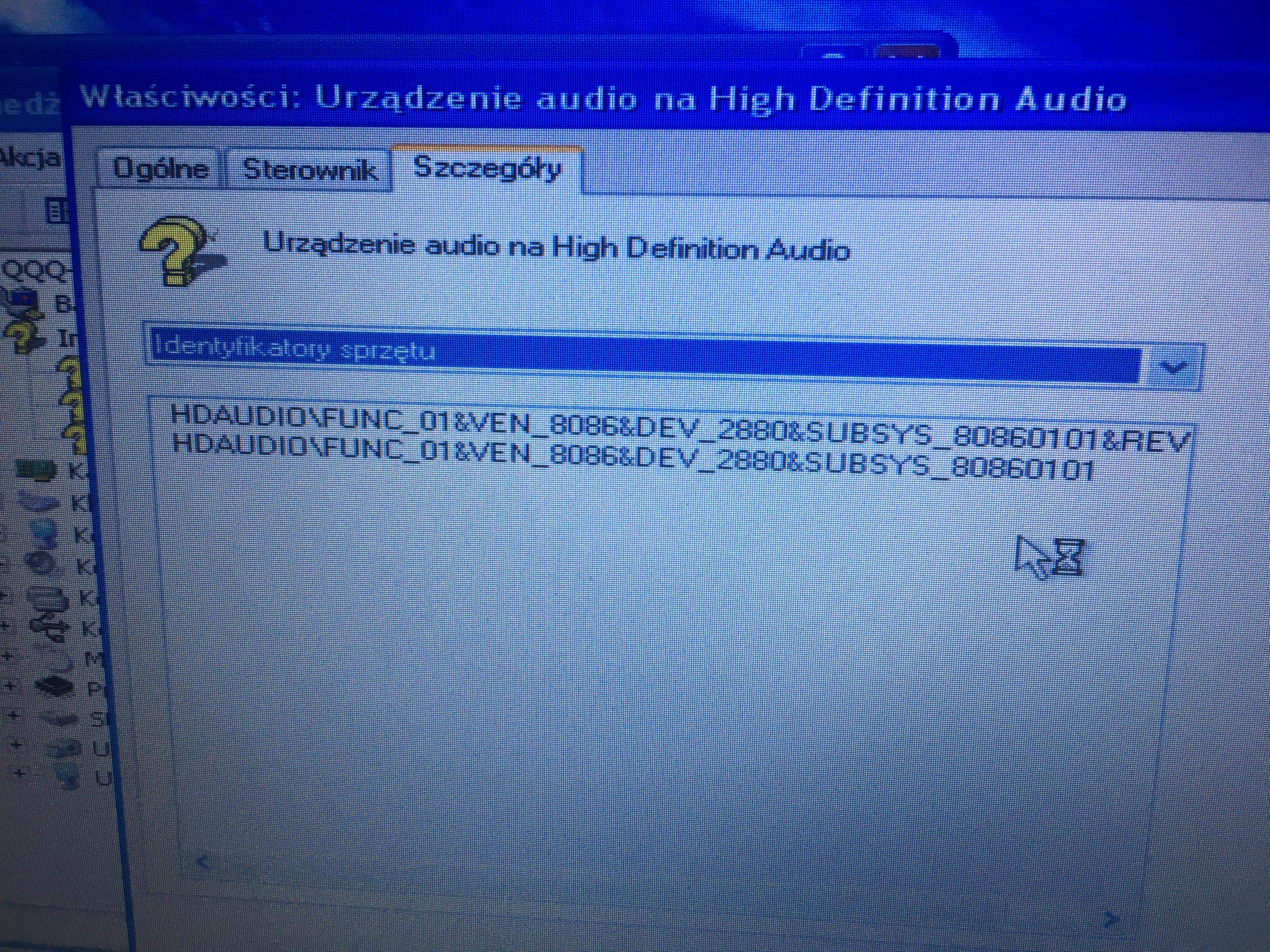

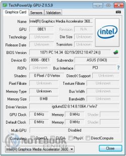

    Witam, szukałem rozwiązania na tym forum, niestety linki są nieaktualne.
    Dlatego też zwracam się o pomoc.
    Mam w domu starego laptopa, które chciałbym wykorzystać do oglądania telewizji przez internet niestety fabrycznie wgrany win7 strasznie muli. Zmieniłem na XP, który jak wiemy, potrzebuje dużo mniej ramu. I wszystko byłoby super gdyby nie to, że nie mogę znaleźć sterowników do karty sieciowej, graficznej oraz karty dźwiękowej.
    Pomóżcie proszę inaczej stary laptop do wyrzucenia :cry:

    Dźwięk:
    Realtek HD Audio Codec Driver 2.74 for Windows XP/2000
    Grafika:
    Intel(R) Graphics Media Accelerator 3600 Series
    Karta wifi:
    Sterowniki Atheros Wireless XP (32/64bit) 10.0.0.274
    Szkoda, że nie podałeś dokładnie modelu laptopa. Mam jeszcze dla ciebie alternatywę - możesz zamiast Windowsa wypróbować Linuxa Mint 19 ze środowiskiem xcfe.

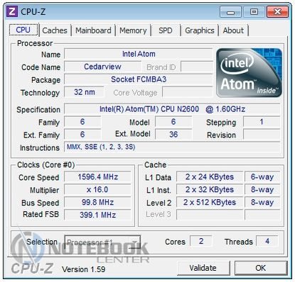

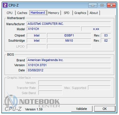

    Dziękuje za tak szybką pomoc.
    Niestety link do karty nie działa, grafikę instalowałem poprzez menadżer urządzeń, niestety też nie działa.
    W załączniku podaje wyniki z cpu-z
    • QQQ-A8D1F78B899.rar (2.97 KB) Musisz być zalogowany, aby pobrać ten załącznik.

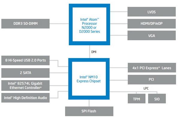

    Masz płytę na Atom N2600 (grafika GMA 3600), platforma Intel Cedarview-M
    - matryca AU Optronics B101AW06 V4
    Zobacz to Link
    Gdzie znaleźć sterowniki do ASUS X101CH pod Windows XP? Gdzie znaleźć sterowniki do ASUS X101CH pod Windows XP? Gdzie znaleźć sterowniki do ASUS X101CH pod Windows XP? Gdzie znaleźć sterowniki do ASUS X101CH pod Windows XP?
    Drivery pod XP , (nie sprawdzałem) Link

    Linki od "Lisek" podziałały. Dziękuje Ci bardzo.
    Temat uważam za zamkniety

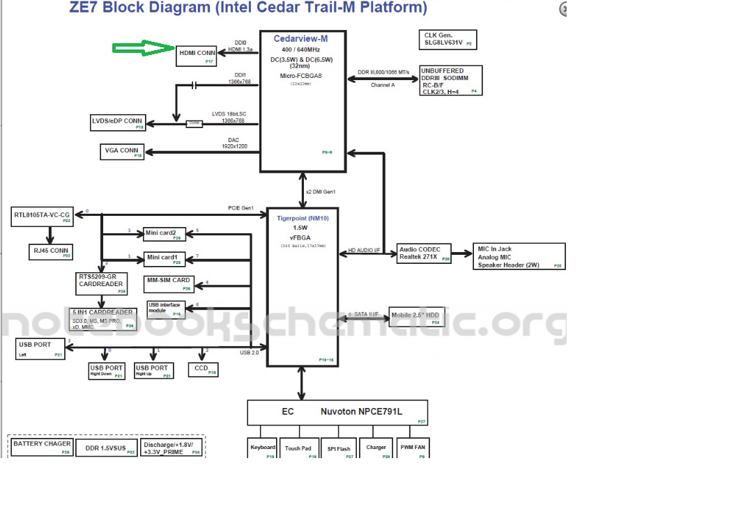

    Acer Aspire One D270 - Quanta ZE7 (Intel Cedar Trail-M)
    Może problem z driverem pod Intel?
    - patrz strona Asus
    * może w Bios trzeba "coś" na Enabled
    - może nie kompatybilne HDMI po tej zmianie driverów
