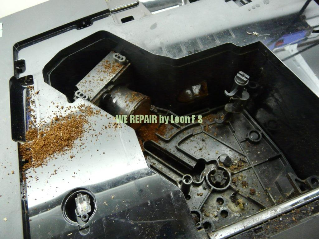

    Masz na myśli zaparzacz? Cechy zaznaczone na zdjęciu kółkiem (kreseczka i trójkąt) są u Ciebie w takiej samej pozycji?
    Nivona 605 - system grzewczy nie wychodzi, ikony mocy znikają

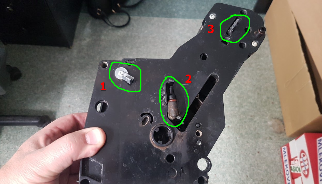

    A czy orientujesz się który elementów powoduje ewentualnie te blokadę? Na zdjęciu (fotografia z expresu z pracy) zaznaczyłem trzy miejsca z bloku zaparzacza które wchodzą w korpus expresu i wydaje mi się, że któryś z nich nie wrócił do swojej startowej pozycji, ale który ? Podejrzewałem nr 2 ale on raczej jest w tej pozycji jaką ma zaparzacz gotowy do pracy. Nr 2 też jest elementem obrotowym i może haczyć? Niestety nie wiem jak się do nich dobrać, może trzeba rozebrać expers i dojść od tyłu, ale to jest rzeźnia. Jak myślisz co może być przyczyną takiej blokady?

    Nr 1 to blokada i ona może trzymać. Nr 2 jeżeli jest mniej więcej w pozycji spoczynkowej to nie może blokować.

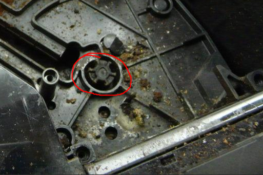

    Zrobiłem tak, że rozkręciłem zaparzacza i przez jakąś chwilę miąłem stracha bo tylna ściana zaparzacza nie chała dalej wyjść!
    Musiałem zastosować długi nóż który włożyłem między wewnętrzna ścianę ekspresu a ścianę bloku zaparzacza i rozruszałem to połączenie. Okazuje się że w miejscu sprzęgła te elementy się "skleiły, zassały ???" Mechanicznie nic o siebie nie zahaczało. Wynika to z tego że ekspres przez jakiś czas stał nieużywany a kiedyś to miejsce posmarowałem jakimś smarem który teraz zadziałał jak klej. Tak przypuszczam. W takim razie mam jeszcze pytanko czy to sprzęgło, bo ono jest gumowe, należy smarować i ewentualnie czym?

    Nie, nie smarujesz tego niczym. Wystarczy żeby było czyste.

    A co jaki czas się wymienia to sprzęgło gumowe? I jak, czy trzeba wyciągnąć ze środka ten trzpień?

    Tak, wyjmujesz ze środka coś w rodzaju kołka. Wymieniasz jak się uszkodzi .

    Dzięki wszystkim za wskazówki, ekspres naprawiony, blok wchodzi i wychodzi bez problemu. Mam wrażenie że powodem jego zblokowania było to że sprzęgło nasmarowałem i się ono skleiło oraz to że było ono już trochę rozbite. Zahaczało przy wkładaniu bloku. Wymieniłem na nowe i teraz jest Ok. Wymieniłem również większość uszczelek oraz zawór drenażowy bo zaczynała spod expresu wyciekać brązowa woda. Po rozkręceniu było tam mokro i dużo "błota" po kawie.
