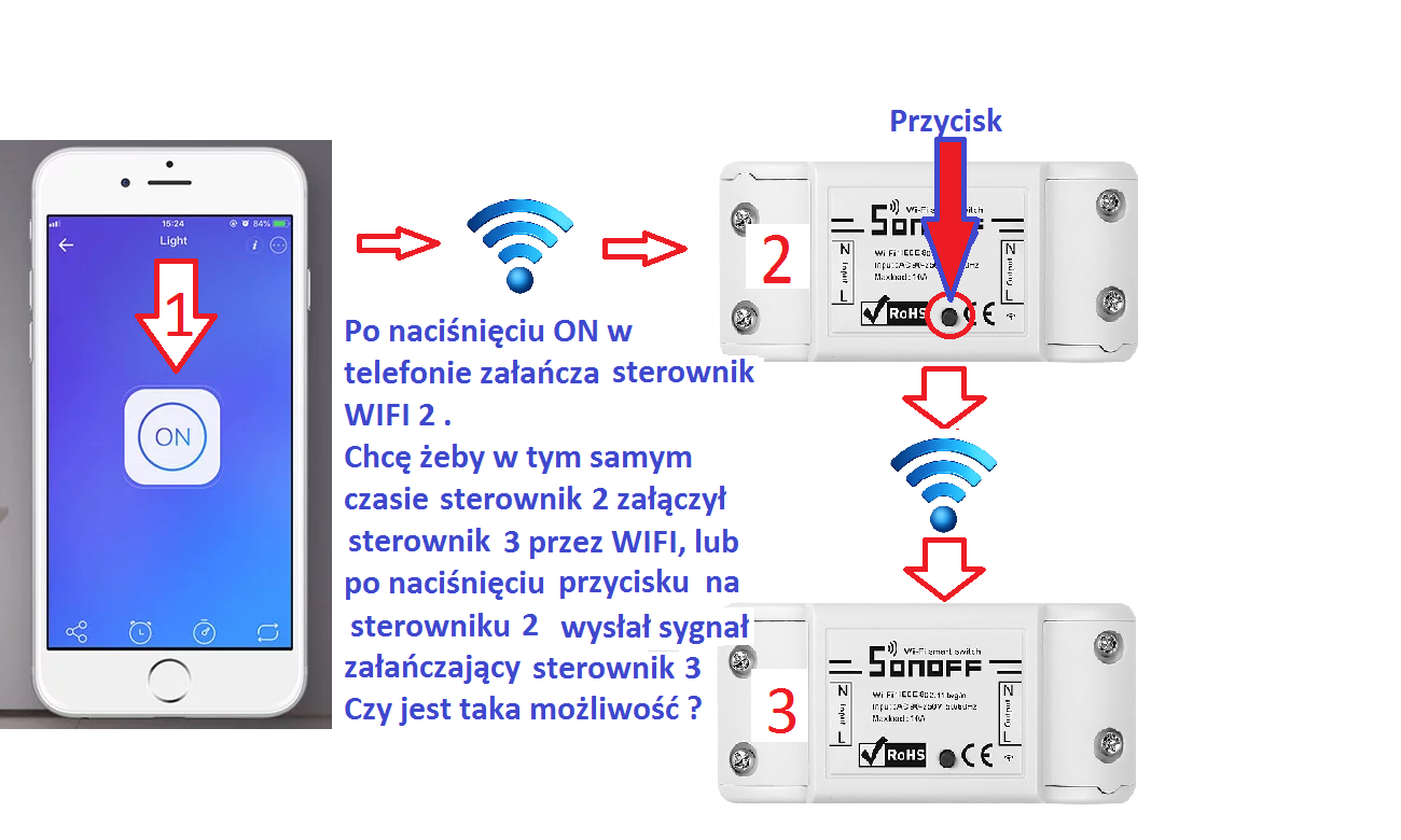

    Witam na rysunku przedstawię co chcę uzyskać i czy jest taka możliwość może jakieś ustawienia w Smart Live lub zmiana softa w sonoff ?
    Sonoff Basic - uniwersalny przełącznik sterowany WiFi - jakie możliwości ?

    Zapomniałem dodać że Sterowniki wifi 2 i 3 nie będą łączyć się w tej samej sieci wifi będą oddzielone od siebie sporą odległością jedynie pozostaje , połączenie internetowe. Rozumię że IP sterowników nie będzie wspólne i nie zadziała ?

    Krzysiekrw23
    Posty: 45
    Ocena: 18
    Dziękuję za podpowiedź czekam na programator i biorę się do roboty . W trakcie ustawienia napiszę jak poszło pozdrawiam

    Jeśli użyjesz pośredniczącego serwera MQTT to rozkaz włączania/wyłączania można jednocześnie wysłać do dowolnej ilości urządzeń

    Jaki serwer MQTT polecasz ?
    Jak mam to wykonać ?
