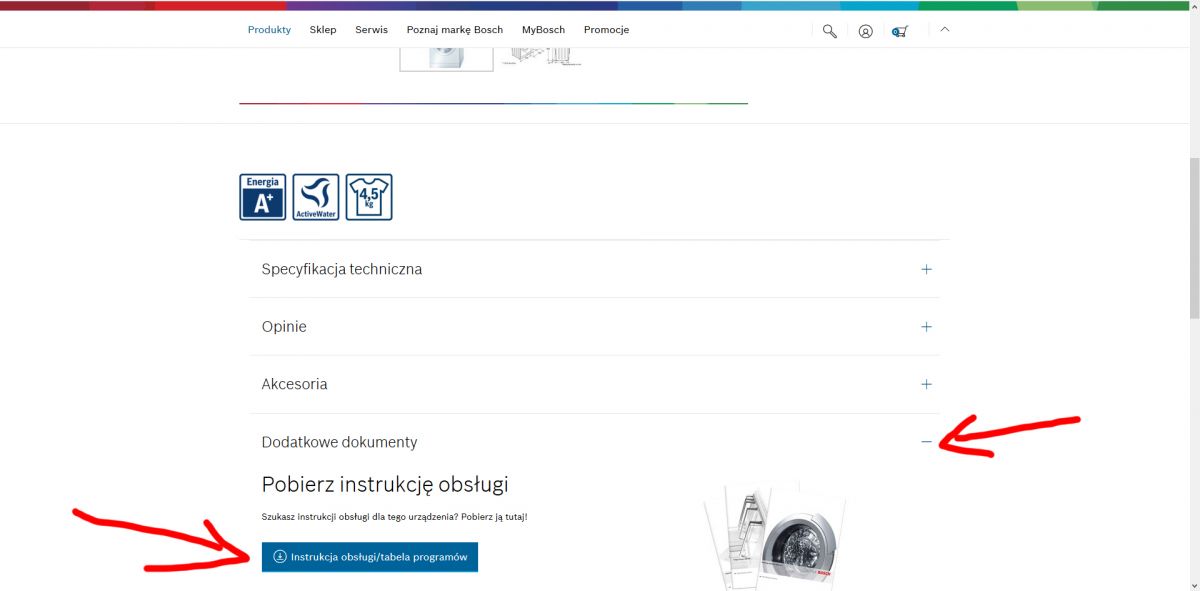

    Kolega mrice podał Ci link do strony producenta, gdzie wystarczyło kliknąć w "dodatkowe dokumenty" by oczom Twym ukazała się instrukcja obsługi.
    Temat jak dla mnie - do kosza.

    Krzychumag napisał:
    Poproszę o instrukcję nie o informacje o pralce.
    Serio tak ciężko przejrzeć jedną prostą stronę i wykonać dwa kliknięcia lewym przyciskiem myszy albo touchpada ?
