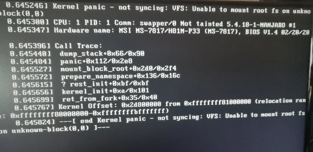

    Witam, po 'splitowaniu' partycji przy pomocy programu "MiniTool Partition Wizard" podczas uruchamiania gruba, wyskoczyło mi "grub rescue unknown filesystem" (obok Manjaro mam windows 10). Zatem uruchomiłem z pendrive innego linuxa i myśląc że wystarczy użyć 'update-grub' właśnie to zrobiłem. Nie pomogło to jednak, lecz spróbowałem uruchomić manjaro przez gruba z pendrive i pojawił się 'kernel panic'.
    Da się coś z tym zrobić czy trzeba od nowa system stawiać?

    Panic masz bo kernel nie wyzukuje/rozpoznaje partycji z roofilesystemem albo ma błędnie podaną ta opcję przy starcie.
    Podaje się najczęsciej UUID partyji albo konkretny block device (ale to niepraktyczne bo sie zmienia),
    Moze UUID zostało zmienione (dziwne) podczas splitowania?
    Jak zabootojesz inny system z pendrive/cd to jestes w stanie zamontowac ta splitowaną partycje z Manjaro?
    Jak nie to może jest uszkodzona - moze starczy checkiem ją przejechać.
    Jak uszkodzona bardzo to raczej tylko nowy system.

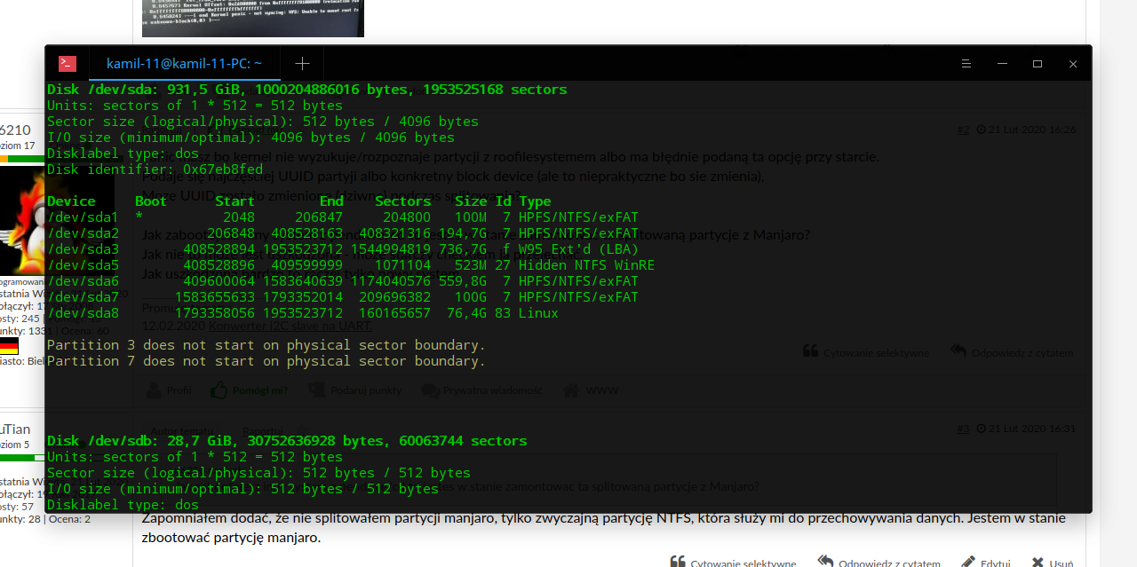

    Zapomniałem dodać, że nie splitowałem partycji manjaro, tylko zwyczajną partycję NTFS, która służy mi do przechowywania danych. Jestem w stanie zbootować partycję manjaro.
    EDIT:
    lista partycji:
    Manjaro i GRUB rescue po zmianie partycji - jak naprawić bootloader?

    Teraz zgłupiałem... To skoro możesz zbootowac to gdzie problem?
    fdisk ja pokazuje, bo jest wpis w tablicy...
    Ja pytałem czy możesz ją zamontować pod Live CD i dostać się do danych. Chodzi mi o partycje oznaczona powyżej jako /dev/sda8
