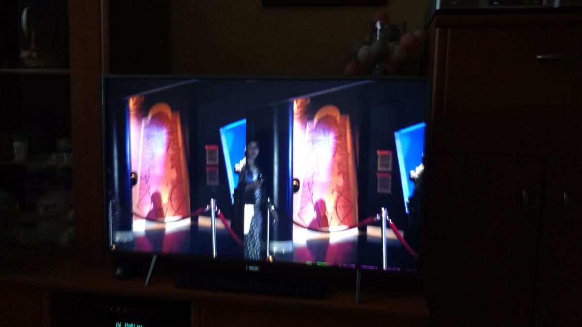

  • #12 18499767
    dx626
    Poziom 8  
    Posty: 105
    Ocena: 14
    dorwałem płytę gł. z mniejszego TV. Obraz się pojawia lecz zdublowany pionowo. przyklad na foto.
    Można to zmienić w menu serwisowym ? którym parametrem ?

    #13 18499792
    Adam4321
    Posty: 281
    Pomógł: 31
    Ocena: 84
    Może być ciężko bez dedykowanego oprogramowania z ustawieniami NVM ale możesz spróbować ustawic kod produktu. Odczytaj trzycyfrowy kod z tabliczki znamionowej twojego tv i zaprogramuj:
    1. Ustaw na źródło TV lub HDMI
    2. Wpisz kod: 062598 Menu(Home) xxx, xxx to trzycyfrowy kod odczytany z tabliczki znamionowej.
    3. Jeżeli TV przyjmie kod to przełączy sie do stby
    4. Odłącz zasilanie
    4. Uruchom ponownie

  • #15 18499810
    dx626
    Poziom 8  
    Posty: 105
    Ocena: 14
    Poszło. Dzięki wielkie. Odezwę się do Ciebie na PW na dniach z podziekowaniem
    Zmiana płyty, aktualizacja softu i zmiana kodu.
    Dzięki za pomoc bazi1962 i
    Adam4321
