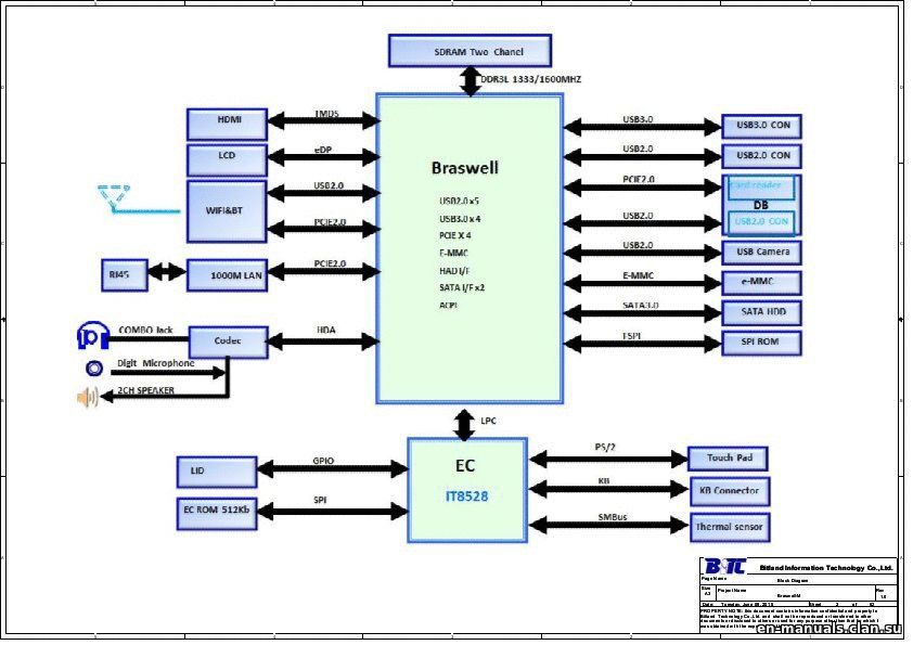

    Jak robiłeś z (2) baterie to raczej masz uszkodzenie :
    albo kbc ITE8528E (or ITE8526e ) , Bios W25Q64FW +1.8V
    - albo "kombajn" np. N3060
    * zależy od opisu na stickerze : np. 5B20L02553
    To platforma od BITLAND_ BM54xx
    BM5488 to (Braswell-M)
    Lenovo Yoga 300-11ibr nie reaguje na włącznik po wymianie pasty
    SM na tym forum Link
