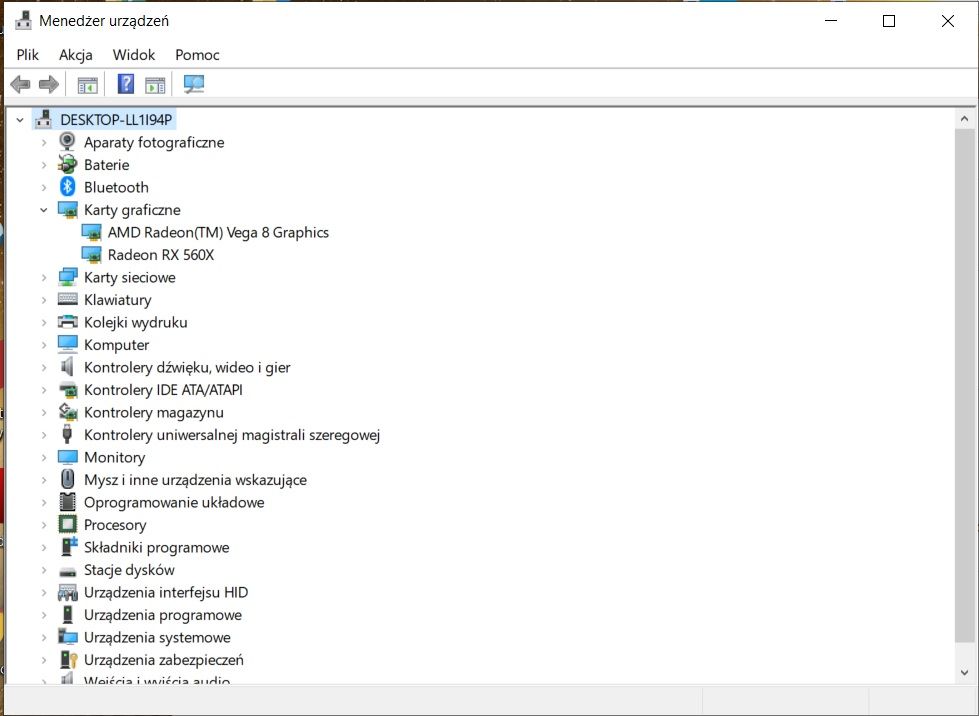

    Masz zainstalowane "Armoury Crate"? Ze strony producenta plus aplikację ze sklepu Microsoft o tej samej nazwie. Pokaż screen z menedżera urządzeń z rozwiniętą zakładką Karty graficzne.

    Dzięki za odpowiedź. Tak mam zainstalowane to oprogramowanie, najnowsza wersja plus z Windows store. Screen zrobię po pracy, ale informacyjnie oba urządzenia są rozpoznane poprawnie.

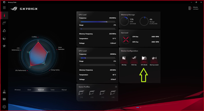

    Powiem Ci na przykładzie GX701 który mam. W moim mogę w Armoury Crate ustawić aby laptop pracował cały czas na karcie dedykowanej. U Ciebie może tego nie być. Przestawia się to tym przyciskiem jak na fotce. Twój laptop sam przełącza grafikę na wydajną jeżeli jest taka potrzeba. Na platformie NVIDIA przełączanie grafik działa perfekcyjnie. Jeżel jest wykryta wymagająca aplikacja 3D odpala się grafika dedykowana. Na platformie AMD jest tak samo. Możesz ręcznie dodać aplikację, która ma się odpalać tej wydajniejszej karcie w sterownikach grafiki i w Armoury Crate chyba też. Tryb Turbo zwiększa zegary GPU i CPU, ale nie ma wpływu na przełączanie grafik.

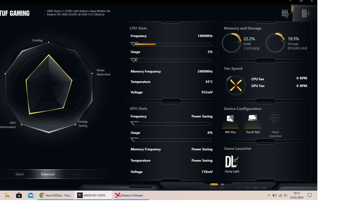

    Faktycznie w Armoury Crate nie ma przełączania jak u Ciebie .
    Asus fx505dy - Praca układu graficznego asus fx505dy
    Tak masz rację można dodać aplikację w opcjach sterownika radeona. Z tym że dodaje program Cura na profil gaming czyli na pewno hmm max możliwości tego sprzętu, a to nadal buja na vega 8 czyli integra... To mnie irytuje i nie wiem co już zrobić. Bo gry śmigają

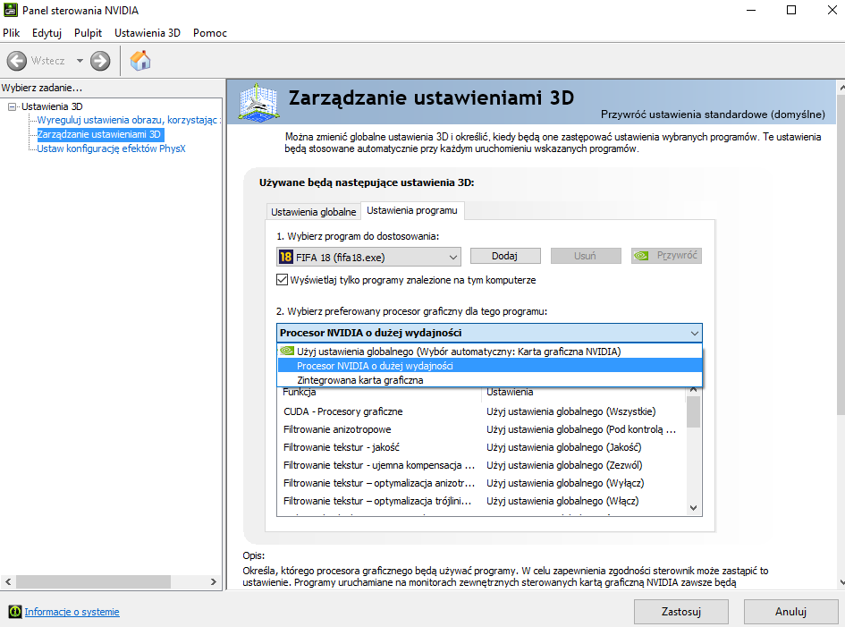

    Tak to wygląda w NVIDIA i podobna opcja musi być w Radeonie. Każda aplikację można uruchomić z wydajną grafiką. A może ustawiłeś poprawnie a i tak się nie przełącza. Dlatego od dawna omijam Radeony. To dobre karty, ale od 15 lat nie mogę perfekcyjnie dostosować sterowników. Miałem osobiście kilka modeli Radeonów droższych, tańszych i zawsze coś było nie tak.
    Poza tematem. Masz niezainstalowany sterownik Refresh Rate i nie wykorzystujesz wysokiej częstotliwości odświeżania i czasu odpowiedzi matrycy. U mnie było to samo nawet po instalacji sterownika - po kilku dniach przestawał działać. Jest nowy sterownik z 20 lutego tego roku na stronie producenta i on już pewnie rozwiązuje ten problem.

    Raczej ustawione jest wszystko ok . sterownik zainstalowany najnowszy. Refresh Rate tez mam zainstalowane bo stawiałem od nowa system i pobierałem ze stronki www asusa . Może tak to kiepsko działa, że ustawione dobrze, a się nie przełącza automatycznie. Tak dla pokazania, nagrałem przykład gdzie widać, że grafika zintegrowana nie wyrabia, a obraz stoi

    No to tego już nie przeskoczysz. Żadne sterowniki tu nie pomogą. Z ciekawości odpaliłem ten sam film i odtwarza się płynnie w rozdzielczości 4320p 8K, a obciążenie zintegrowanego Intela 630 to ok 40%. Dedykowana NVIDIA jest wyłączona. Zresztą kto odtwarza takie materiały przy rozdzielczości ekranu 1920x1080. A Refresh Rate masz wyłączone bo ikonka Panel Overdrive jest niepodświetlona :)

    Niby sprzęt taki nawet mocny a do kitu... Z tym refresh rate też, działa dopóki sam włączę, a po zamknięciu armoury crate i po włączeniu nieaktywne... Znajdę czas to jeszcze raz zrobię format i czysta instalacja windows. Choć nadziei nie ma ;)
