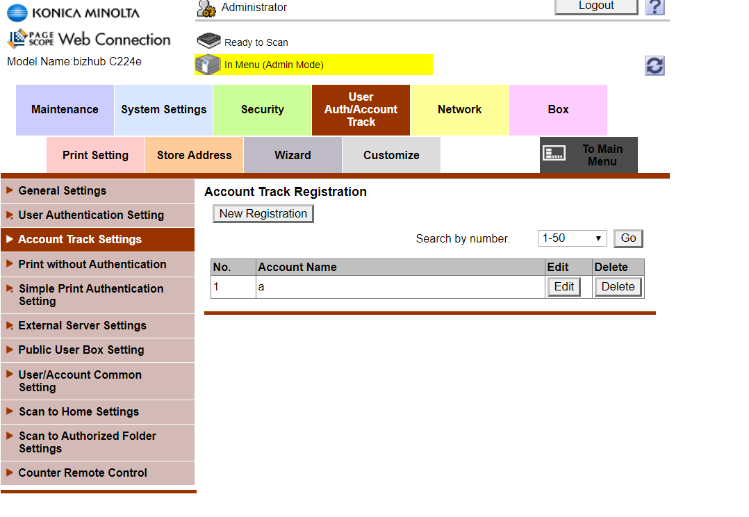

    Cześć wymieniam na dniach wysłużoną KM C253 na troszkę nowszą C224e. W moim biurze działają 3 firmy i mamy 1 wspólne ksero. Dla rozliczenia kosztów chcemy wprowadzić liczniki dla każdej firmy. Pytanie czy da się to łatwo zrobić bo nigdy tego nie ustawiałem na Konice.
    Nie chce instalować czytnika kart ponieważ jest to niewygodne rozwiązanie, widział bym to jednak tak, że przy instalacji sterowników na komputerze użytkowników poszczególnych firm będzie trzeba wpisać nazwę użytkownika i hasło i na tej podstawie będzie zliczanie liczby wydruków. Czy w ogóle w C224e da się takie coś ustawić?

    Najlepiej będzie jak założysz konta użytkowników na PIN , wystarczy 4 cyfrowy. Tym kodem tez będzie się trzeba uwierzytelnić przy wydruku. Jeżeli masz 3 firmy to wystarczy dla pierwszej zrobić PIN zaczynający się od 1 , czyli 1xxx , dla pracowników drugiej 2xxx i analogicznie dla trzeciej 3xxx i po kłopocie. To moim zdaniem najprostsze rozwiązanie .

    Tak , w ustawieniach admina - tam gdzie zakładasz konta , jest opcja wydruku list użytkowników z licznikami oraz możliwość wyzerowania ich. Robisz to raz na miesiąc i wiesz kto , ile i jakie wydruki wykonał .

    Ja ustawiam wszystko w maszynie z poziomu ustawień admina. Tam to znajdziesz .

    Faktycznie, w ksero znalazłem taką informację, ale w WEB Panelu nie udało mi się znaleźć, trudno raz w miesiąc przepiszę wartości z kartki do excela :)
    W razie czego dla potomnych rozwiązanie firmiki
    Dodawanie użytkowników i ustawienia sterownika ksero:
    https://www.youtube.com/watch?v=DDWnVIfluLo&t=271s
    Wydruk liczników użytkowników:
    https://www.youtube.com/watch?v=Dp6Yu-cKBIE
