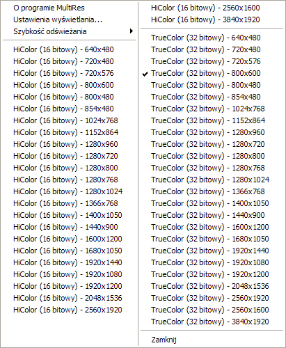

    Tak jest z każdą aplikacją do zmiany rozdzielczości np. MuliRes:
    Multires lokalnie:
    Jak zmienić ustawienia ekranu karty graficznej przez Pulpit Zdalny?
    Multires przez zdalny pulpit:
