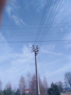

    Przekonany byłem ,że tego typu linie posiadają tor komunalny i przemysłowy.
    Nie zawsze tak jest. Przemysł może być zasilany osobną linią bezpośrednio z GPZ, ale też może być zasilany z tej samej magistrali co odbiorcy komunalni. Wpływa na to wiele czynników - moc przyłączeniowa, wydolność sieci, pewność zasilania etc.
    mariusz004 napisał:
    Tymczasem tory są połączone
    Na załączonych fotkach słabej jakości nie widzę by były połączone. Zamieść dokładniejsze.
    Ale nawet jeśli są, może to być etap przejściowy (zdublowanie przekroju) w trakcie rozbudowy sieci.

    Tak, słabo widać. Na początku myślałem że to rozłącznik na jednym torze, ale jak bardziej się przyglądam to mi wygląda na to, że rozłącznik wpięty jest między oba tory (normalnie powinien być otwarty).
