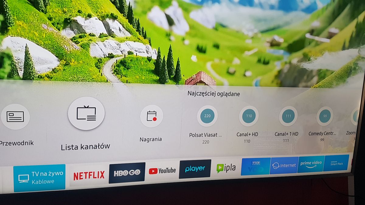

    Kupiłem niedawno telewizor Samsung UE55RU7472U. Zamontowałem moduł od multimedi. Utworzyłem listę ulubionych programów.
    Moje pytanie brzmi jak mogę przestawić nr kanału? bo na ten moment wygląda to tak : 1,2,3,4,7,14,23. Chce żeby to było ustawione po kolei.

    Co prawda posiadam model UE55NU7452, ale myślę, że w Twoim modelu też powinno to zadziałać:
    Wybierasz: Lista kanałów:

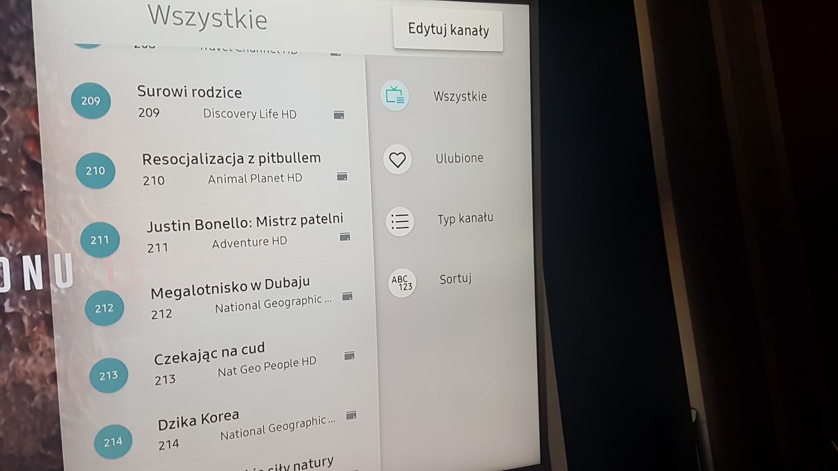

    Jak przestawić numery kanałów w Samsung UE55RU7472U?
    Następnie: Edytuj kanały:

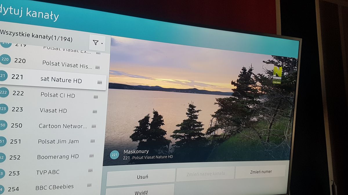

    Dalej ustawiasz ich kolejność według własnego uznania:

    Wszystko się zgadza. Ale w momencie stworzenia własnej listy kanałów nie ma możliwości zmiany nr kanału. Tak czy siak dziękuję bardzo za pomoc już sobie poradziłem.
    Ściągnąłem na komputer specjalny program w którym mogłem wszystko sobie poustawiac potem na pendrive na tv i zgrać z pendrive.

    Chodzi Tobie o program SetEditSamsungJ ? Można i tak. Wersja z linku (bez opłat) umożliwia na jednorazową edycję do 20-tu kanałów.
