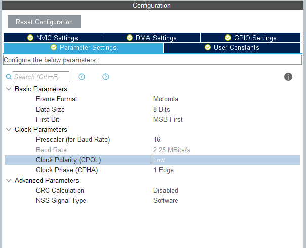

    Mam problem z wejściem mikrokontrolera ATmega32 w stan "programming enable". Używam do tego mikrokontrolera STM32f103c8t6. Konfiguracje SPI do połączenia z avr załączam na ss. Fragment kodu odpowiedzialny za wysłanie komendy AC 53 00 00 również załączam. Jedyne co zwraca mi Atmega to 0xff na każdą wysłaną komendę. W dokumentacji AVR udało mi się znaleźć informację, że kod urządzenia $ff jest zwracany jeśli nie jest gotowy układ avr lub linia miso jest stale podnoszona .Czasami zamiast 0xff zwracane sa jakieś losowe wartości - 0xC0, 0x40, 0xef, 0x32 ale nigdy oczekiwane 0x53 - co może być tego przyczyną? Nie wiem czy zwracane 0xff nie jest związane z ciągłym stanem wysokim panującym na master in - źle skonfigurowałem spi? Nie mam pomysłu co mogę robić źle, spotkał się ktoś może z takim problemem albo wie w czym może tkwić problem?

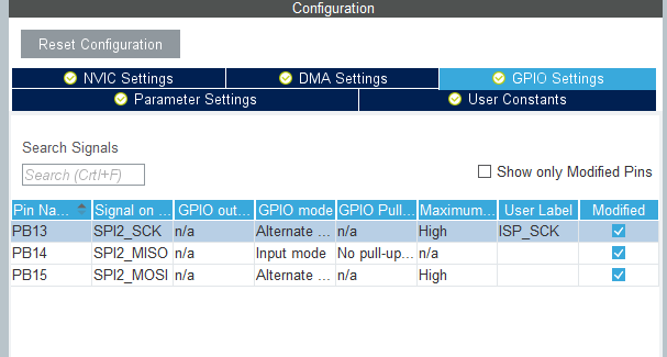

    A dlaczego linia MISO nie jest włączona jako AF? W ten sposób pozostaje odłączona od modułu SPI.
    AF PP przypadkiem nie może byś ustawiane tylko dla wyjść? Stm w moim przypadku jest masterem. Znalazłem gdzieś na internecie:
    Full duplex / Master -> Input floating / Input pull-up, Full Duplex / slave -> Alternate function push-pull. W samym cube nie mam nawet opcji zmiany na AF, zmieniłem w kodzie ale wtedy wyrzuca mi już same zera
    Musi dla wejść i wyjść ale Cube robi to o ile dobrze go konfigurujesz. Może właczyłeś halfduplex?
    Mam ustawione full-duplex. Po konfiguracji w cube konfiguracji w kodzie prezentuje się:
    GPIO_InitStruct.Pin = ISP_SCK_Pin|ISP_MOSI_Pin;
    GPIO_InitStruct.Mode = GPIO_MODE_AF_PP;
    GPIO_InitStruct.Speed = GPIO_SPEED_FREQ_LOW;
    HAL_GPIO_Init(GPIOB, &GPIO_InitStruct);
    GPIO_InitStruct.Pin = ISP_MISO_Pin;
    GPIO_InitStruct.Mode = GPIO_MODE_INPUT;
    GPIO_InitStruct.Pull = GPIO_NOPULL;
    HAL_GPIO_Init(ISP_MISO_GPIO_Port, &GPIO_InitStruct);
    Widać że pin ISP_MISO jest jako wejście, powinno być dodatkowo jako AF_PP? Źle coś konfiguruję w Cube?

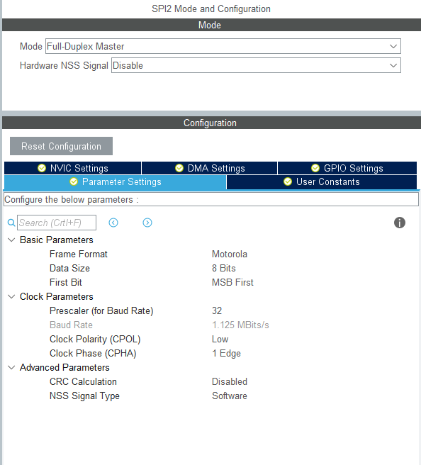

    pokaż ustawienie
    STM32f103c8t6 jako programator ATmega32 - problem z komendą AC 53 00 00
    W
    static void MX_SPI2_Init(void)
    masz
      hspi2.Init.Direction = SPI_DIRECTION_2LINES;
