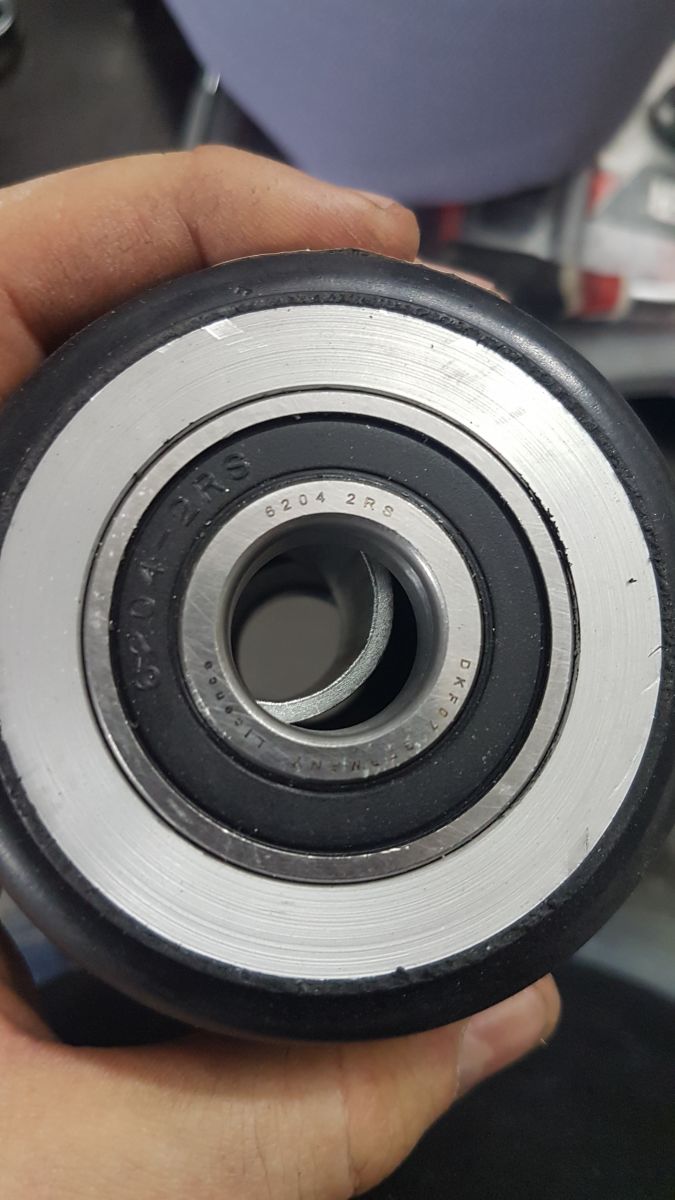

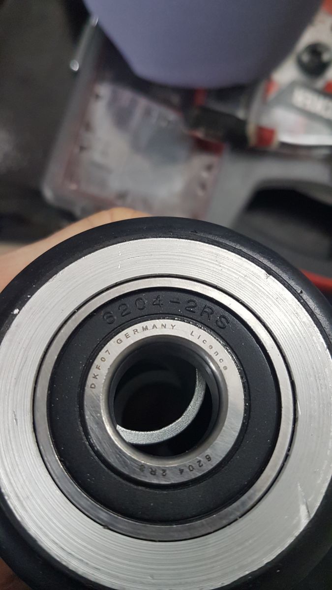

    Witam mam pytanie i zastanawiam się czy rolki od paleciaka spełni swoją role w szlifierce taśmowej ? Gdy zbudowałem pierwszą szlifierke rolki mi wytoczył tokarz z kawałka metalowej rury z łożyskami wysokoobtotowymi lecz mam wrażenie że te od paleciaka są pokryte guma i będą lepiej trzymały się taśmy( pas nie będzie się slizgal ) jak myślicie czy jest to dobry pomysł by takie rolki zainstalować?

    Pomysł może nie głupi, ale- napędowa może by się sprawdziła, druga musi być baryłkowa>centrowanie taśmy.
