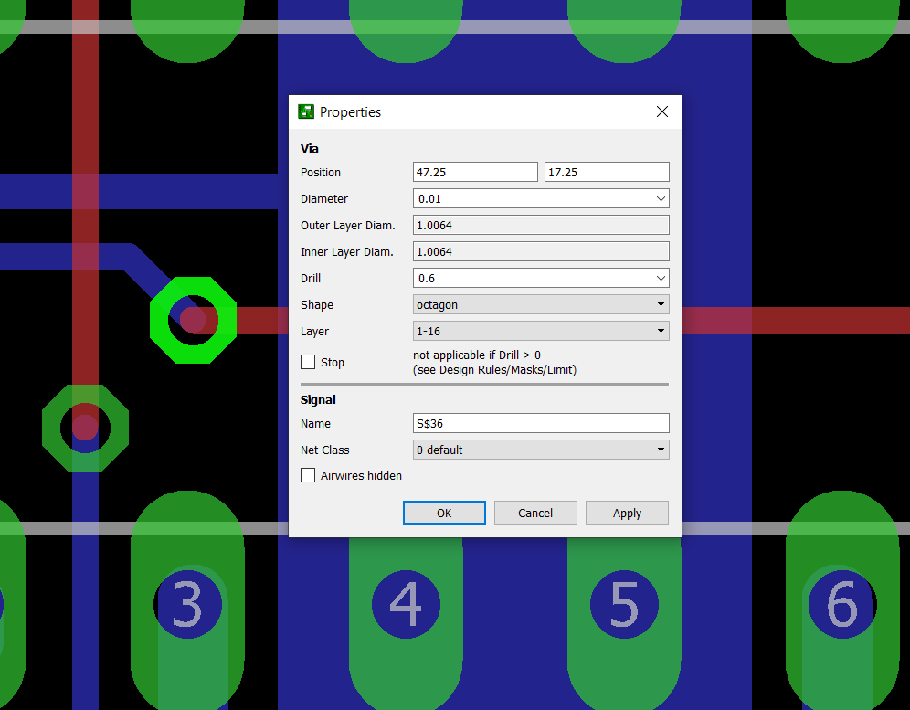

    Chcę zlecić wykonanie prostej płytki firmie, jednak dostałem odpowiedź, że są złe wymiary otworów. W załączniku daję projekt. Jak ustawić, aby wszystkie otwory zgadzały się z poniższymi założeniami:
    Standard przelotek to 0,5/1,3mm 0,5 -średnica otworu, 1,3mm - średnica pada.
    Szerokość pierścienia to różnica między średnicą pada a średnicą otworu
    podzielona na 2
    W przypadku przelotek 0,4/1mm szerokość pierścienia wynosi 0,2mm A to za
    mało.
    Jest gdzieś ustawienie w Eagle, aby uwzględnił w/w warunki do wszystkich już wstawionych elementów?

    W parametrze średnica wpisałeś znacznie mniej niż w parametrze otwór. Popraw to ręcznie albo otwórz plik brd z jakimś notatniku i funkcją "znajdź i zamień" pozamieniaj to na poprawne wartości.

    Po zakończeniu pracy warto też sprawdzić statystyki płytki. Menu->Tools->Statistics.
    Masz tam sporo błędów, łącznie ze zwarciem (Clearance 0.000) spowodowanym nałożeniem napisu na górnej warstwie miedzi na pady. W tym przypadku wszystko należy do tej samej ścieżki, ale ani to estetyczne, ani prawidłowe.
    Otwory o średnicy 0.8128, 1.0160, 1.1938... Zdecydowanie lepiej zmienić je na metryczne (0,8; 1,0; 1,2).
    Otwór o średnicy 2,75 mm też chyba będzie trudny do wykonania.
