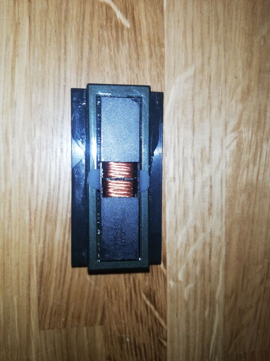

    Witam otóż posiadam taki transformator z monitora lcd Jak podłączyć transformator WN z monitora LCD z tranzystorem NPN? Jak podłączyć transformator WN z monitora LCD z tranzystorem NPN? i przeszukałem internet jak taki podłączyć ale nie mogłem znaleść takiego konkretnego jaki ja posiadam. Mógłby mi ktoś podać schemat podłączenia tego transformatora z tranzystorem npn?

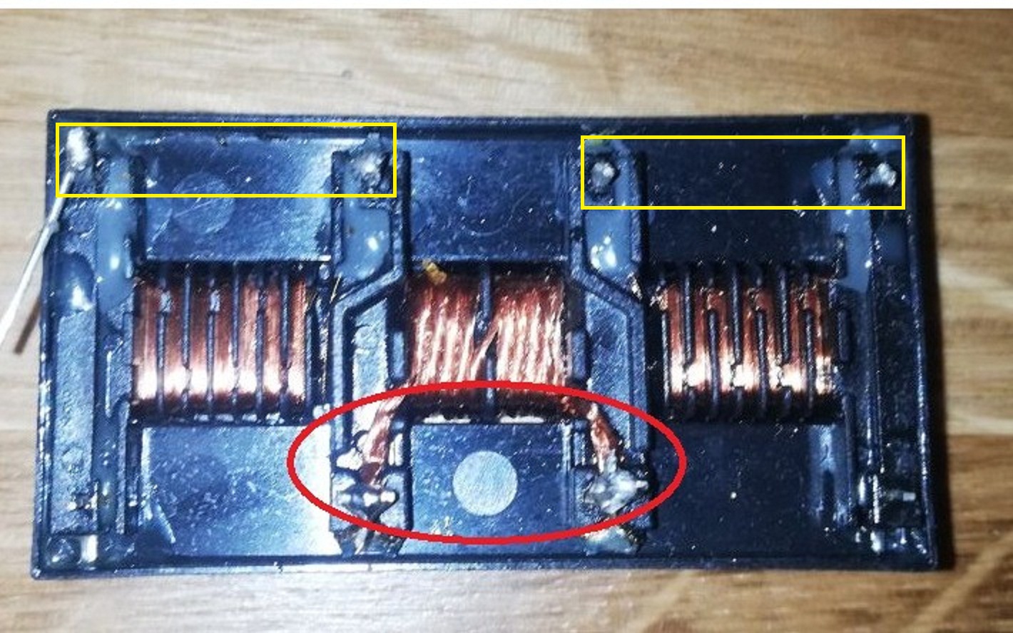

    Tomek2350 napisał:
    ale do których pinów mam konkretnie podłączyć ten transformator?
    Do tych z uzwojeniem pierwotnym, a które to są sprawdzisz miernikiem, wygląda że to te zaznaczone.

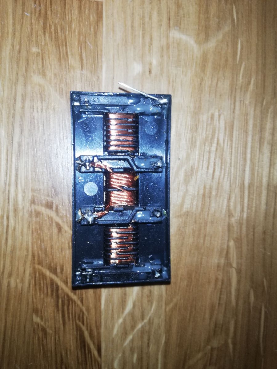

    A gdzie wychodzi wn z tego mojego trafo z lewej czy z prawej?
  • #7 18518968
    mariuszw19640717
    Poziom 35  
    Posty: 2426
    Pomógł: 261
    Ocena: 205
    Z obu stron powinno, nie masz miernika?
