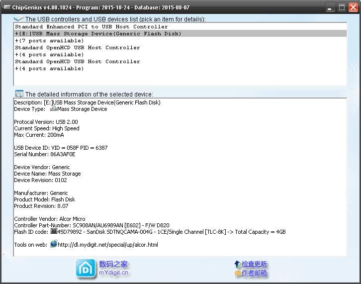

    Witam, pacjent zgłasza "The disk is write protected."
    Dlatego szukam kolegi @pidar w celu wskazania mi programu do flash.
    Jest to jedyny pen jaki mam na stanie, a dysk mi pada ostatni,
    przydało by mi się pozerować HDD tu i ówdzie w MHDD.
    Jest to pendrive reklamowy otrzymany z banku,
    którego nazwa przypomina "RFN-rajzen". ;)
    Ratunku! ;)

    Dzięki, dzięki. Operacja się udała, pacjent miał 73 Bad Bloki.
    Teraz pacjent będzie bootował i robił różne fajne rzeczy! ŁOŁ.
  • #7 18517086
    safbot1st
    Posty: 21951
    Pomógł: 2719
    Ocena: 1583
    Użyto skalpela o oznaczeniu ALCOR MP_D3eD3_v14.04.02.00
    Pacjent właśnie odtwarza bajki dla dzieci w TV.
    Dzięki raz jeszcze!!!
