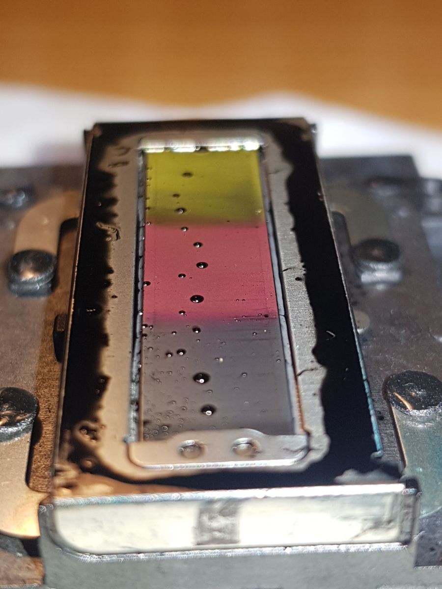

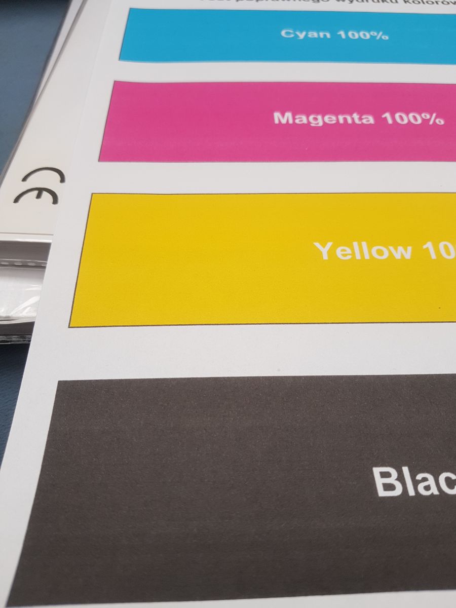

    Cześć,
    Mam pytanie. Drukarka L3060 ale głowica ta sama co w 365.
    Drukuje paski na początku i końcu zdjęcia tylko na niektórych odcieniach. Po odkreceniu głowicy widać sporo czarnego nagromadzonego tuszu dookoła. (Foty dołączone) Test dysz oczywiście OK, wszystkie jakby drożne. Druk szybki OFF. Możliwe, że karetka do wymiany (tzn że zasyfiona jest gąbka, część gdzie parkuje glowica)?

    Tusz na głowicy to normalne, zbiera się z czasem i użytkowaniem. Problem będzie leżał w czymś innym. Wrzuć test dysz oraz przykładowy niepoprawny wydruk.

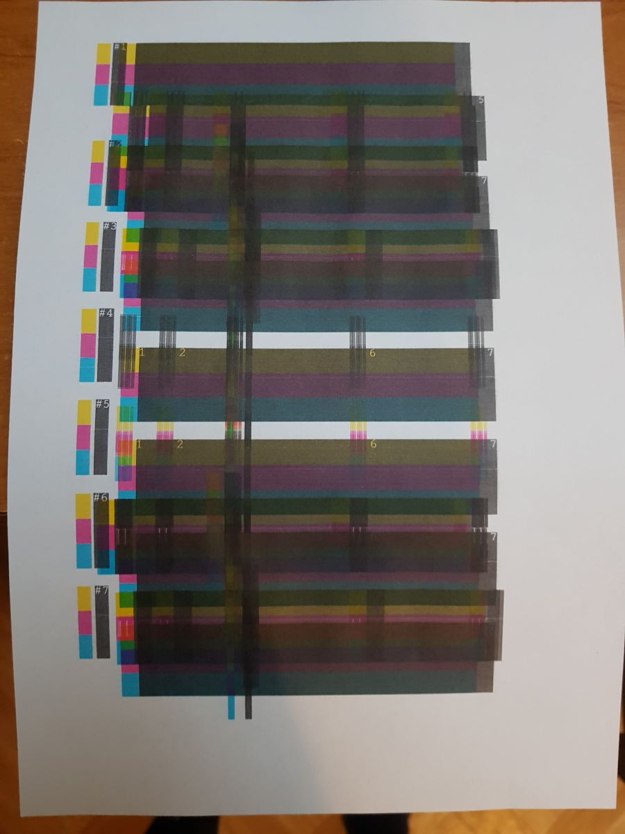

    Hej,
    Pół godziny temu popsułem drukarkę Epson L3060 kompletnie :(:(
    Po oczyszczeniu głowicy i zamontowaniu w drukarce pojawiał się błąd 031004.
    Po przeczyszczeniu taśmy od głowicy, w Epson Monitor Status pojawił się upragniony komunikat "drukarka gotowa".
    Test dysz OK, ale jak zapuściłem wyrównanie głowicy dostałem coś takiego (załącznik).
    EPSON L365 - Jak sprawdzić czy głowica jest sprawna? Uszkodzona elektronika głow
    Szybkie wyszukiwanie w Google i wyszło, że spięcie na pinach od głowicy (niby taśmę przeczyściłem).
    Wymieniłem więc głowicę na inną, kiedyś kupiłem, która słabiej drukowała (którą dzisiaj też płukałem płynem do głowić piezo), na niej test dysz wyszedł tragicznie, włączyłem zwykłe czyszczenie głowicy i po 2 minutach przestałem słyszeć drukarkę. Wróciłem z kuchni a drukarka wyłączona. Próbuje wypiąć/wpiąć kabel - nic. Nie włącza się. 0 diód. 0 reakcji.
    Najpewniej głowica miała spięcie i popaliły tranzystory na płycie :(:(

    Wymiana samych tranzystorów nic nie da, znów Ci się spali, trzeba komplet wymienic czyli tranzystory taśma i głowica

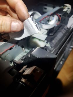

    Możliwe, że przez niedociśniętą do końca taśmę do głowicy robiło się zwarcie i drukowała wszystkie kolory na raz (głowica nr1, oryginalna, zabrudzona czarnym tuszem z poprzedniego załącznika)? Czy raczej uszkodzona taśma/wilgoć w głowicy?
    Dorzucam zdjęcie taśmy u mnie:
    Możliwe, że "Czyszczenie głowicy" (przy zamontowanej drugiej-pierwsza miała sobie przesychać, zapasowej głowicy, moment spalenia/wyłączenia drukarki) powoduje podawanie większego napięcia niż przy zwykłym drukowaniu i to "dopaliło" części?
    Pytam, bo w 1wszym przypadku (wcześniejszy załącznik - drukowanie wszystkimi kolorami na raz przy wyrównaniu) głowica jednak drukowała, ale ewidentnie było zwarcie, a dopiero w drugim przypadku (na zapasowej głowicy) przy "Czyszczeniu głowicy" z PC padła elektronika. Głowice nr 2 na pewno mogę wykluczyć, bo była zamontowana w momencie przepalenia, zastanawiam się jeszcze nad tą pierwszą oryginalną, która drukowała mimo wilgoci i zwarcia (wszystkie kolory naraz) ale nie spalenia. Czy po sprawdzeniu/wymianie tranzystorów + nowa taśma można ją próbować?
